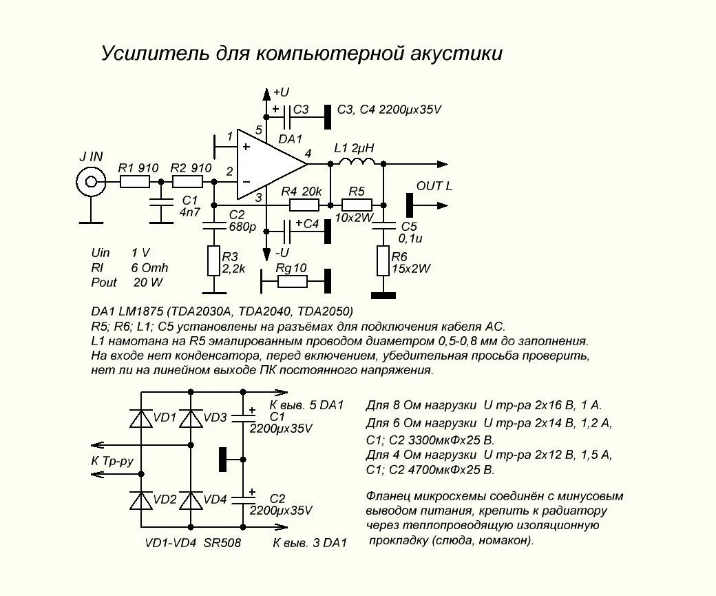

привет всем! Возникла у меня идея собрать собственную систему 2.1 на МС TDA2030A или TDA2050. Дело в том,что эти МС(по 3шт) лежат у меня без дела. Вот и решился на это.
Мне нужна схема,список деталей и советы,что и как лучше сделать.
Саб и сателиты есть,нет УНЧ для них. Помогите пожалуйста. Поискал по форуму,ничего подходящего не нашел tehno015
На сателлиты 2хTDA2030, а саб TDA2050, двухполярное питание и будет тебе счастье ... :)

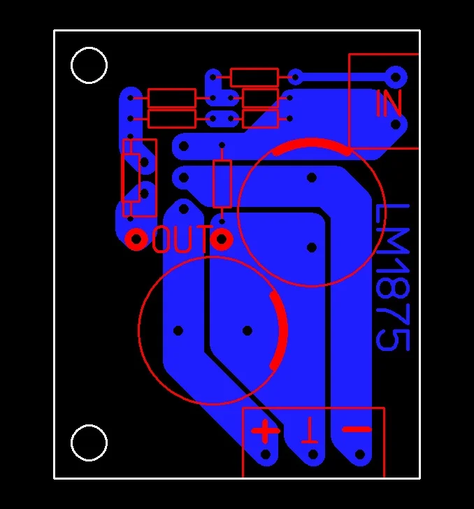

В качестве сателлитов для компьютерной акустики на TDA2030 могу предложить следующую схему.

а ни у кого нет готовых схем,чтоб мне их распечатать,вытравить,просверлить,залудить,впаять все детали,вставить в корпус и радоваться? все эти даташиты я смотрел,я новичок в этом деле
на саб идет microlab 20w,на сателиты идут microlab 8w. Больше ничего на них не написано.
Я же говорю в даташитах все есть и печатки ... :)
Ничего старашного пока ограничишь входной сигнал, а будет мощнее акустика, включишь на полную ... :)
Вот держы,не помню где взял но все работает отлично как на tda2030 так tad2050!!!!
