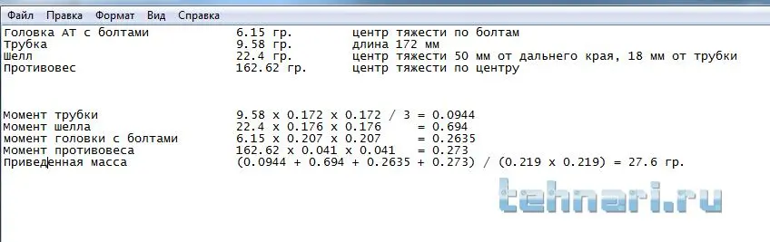

У меня для Unitra G-602 у Веги-108 с головкой АТ91 эффективная масса получилась около 27 грамм
У полностью металлического тонарма Unitra G-602 очень тяжелым оказался шелл, целых 22.4 грамма, собственно он и вносит наибольший вклад в массу.
эффективная масса тонарма Unitra G-602
о-хо-хо... вот это разница... разница очень большая с моими (всё больше убеждаюсь, что - с косыми) расчётами. да и существенная разница с полученными данными при взвешивании частей тонарма.

если с неточностью веса моего тонарма мне всё ясно, то мне не ясно почему у вас такой тяжелый противовес получился - 162гр.?
P.S. превеликая благодарность вам за предоставленные вами данные и расчёты!!!
в прочем, если подставить в ваши, Sinus, расчёты мои данные по противовесу 110гр и 0,045м то эффективная масса всё равно остаётся большой - 26,6.
всё, конец мечтам об Ortofon 2M Red...

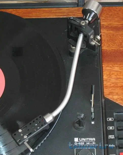

Были разные модификации хвостовика с противовесом. Возможно и другие части отличались, потому я фотку своего и выложил.
визуально ваш тонарм идентичен моему.

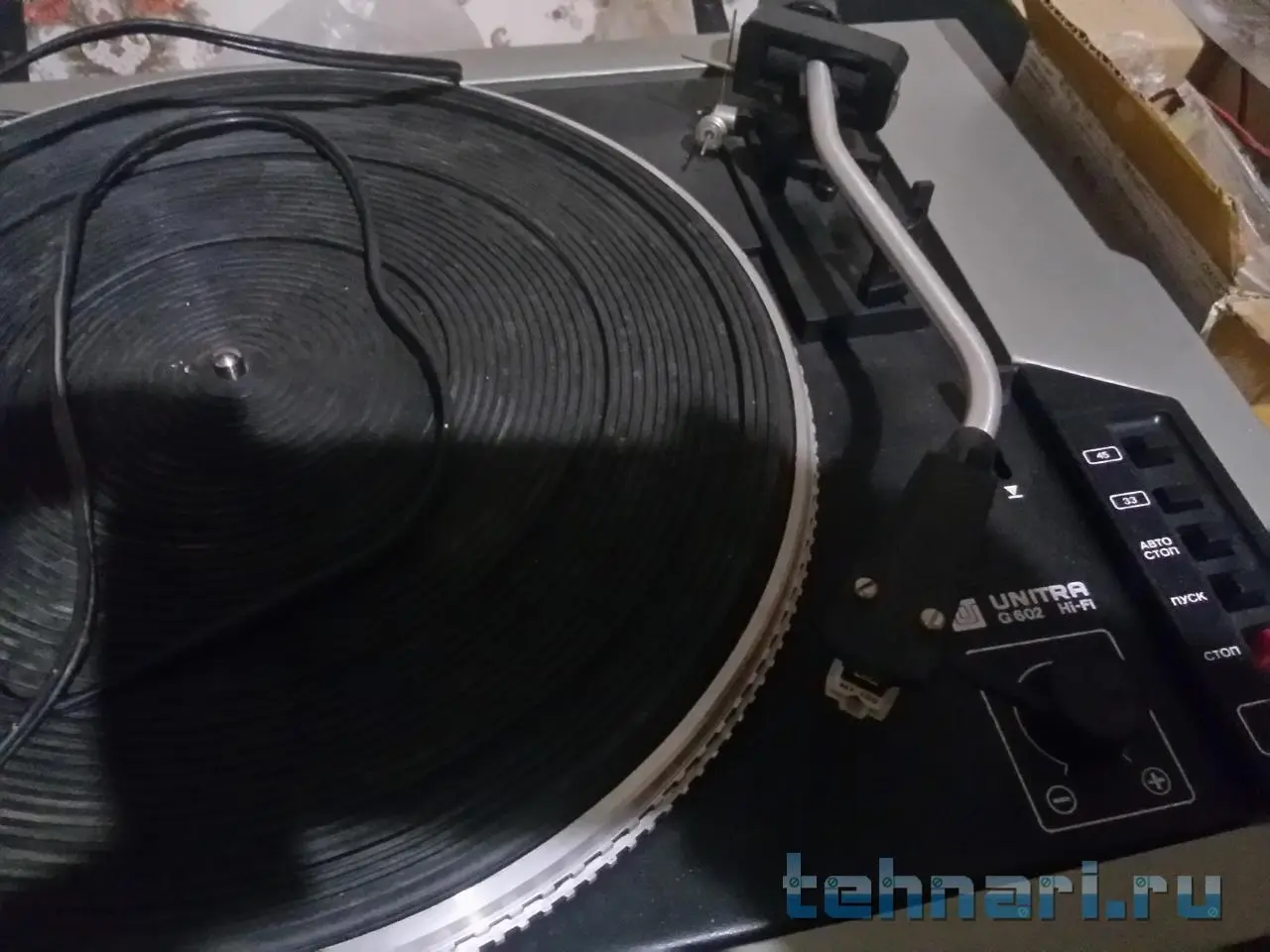

Раньше как то не обращал внимания ,что Унитры вроде одной модели ,а по факту отличаются...Мне тут досталась в отличном состоянии в составе Вега 109 ,тонарм совсем другой ,антискейтинг с другой стороны...
    48.9 KB · Просмотры: 224
Есть такое дело. Вега-109 и 110 шли с двумя типами тонармов отличающихся исполнением карданного узла. Видимо на заводе ставили то что было в наличии, или добивали остатки комплектующих от 108-х Вег.
