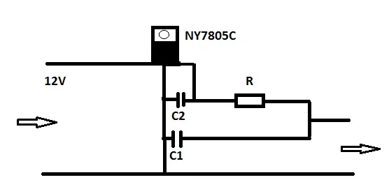

Перестали работать авто часы...разобрал - там уже кто то ремонтировал их до меня, дорожки преобразователя 12-5 В оторваные, многие заменены проводами...
Сам не силен в схемах, поэтому прошу помощи разобраться...
С того что смог увидеть нарисовал схему
С1 - конденсатор Philips 10V 47u
C2 - конденсатор H90, M10
R - резистор F1J по моему 0.1Ом...
Подскажыте, правильно ли я рассмотрел схему и её элементы?
И подскажыте может что-нибуть по ремонту...5 В нет на выходе...
Заменил стабилизатор - 5 В также нету на выходе...
мультиметра сейчас нету)

Если микросхема стабилизатора исправна и вы её правильно подключили (правильная цоколёвка), короткого замыкания на выходе нет, то 5 В обязательно должно быть...
Часы работали нормально...только недавно отсоединял фишку питания и пошли искры... Заменил пока только стаб NY7805C на L7805CV (как я понимаю аналог)...

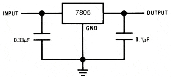

вопрос следующий, можно ли заменить такую схему питания часов на такую
    5.7 KB · Просмотры: 1,151
Безусловно.
Кстати, не стоит увлекаться большими емкостями на выходе этих микросхем: большой ток первоначального заряда кондесатора может восприниматься как КЗ и микросхема будет уходить в защиту.

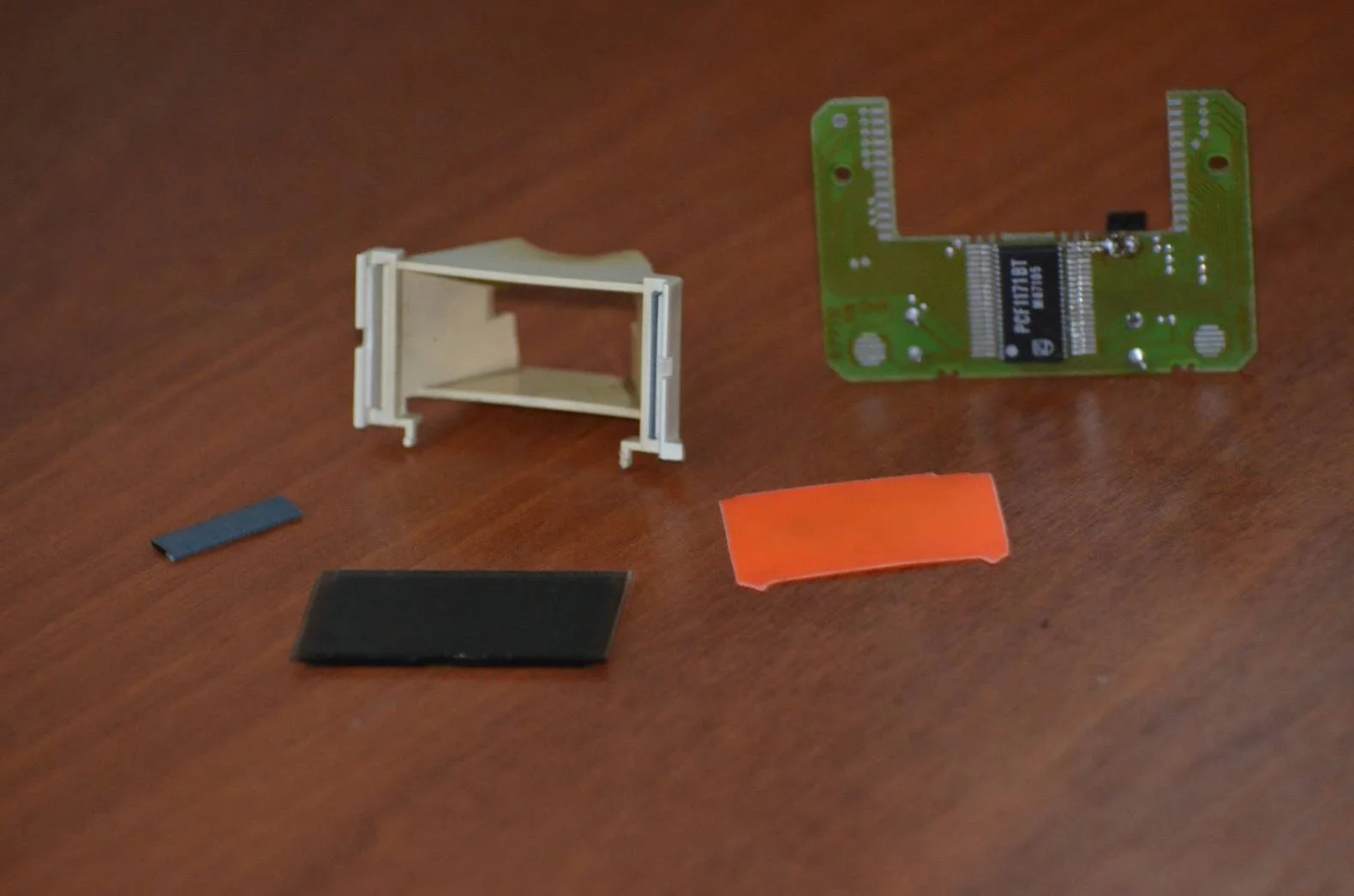

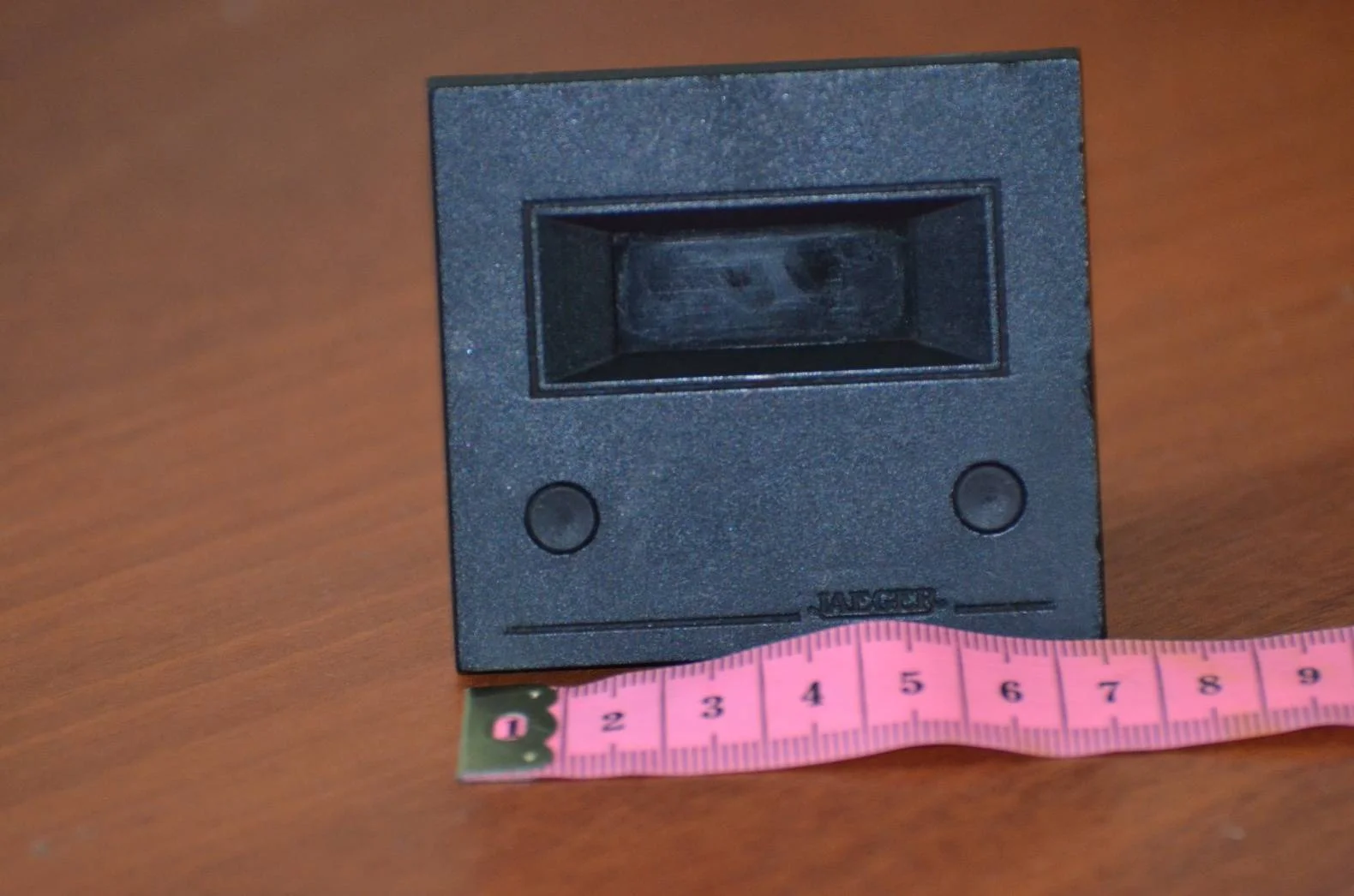

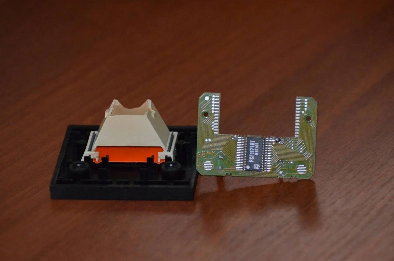

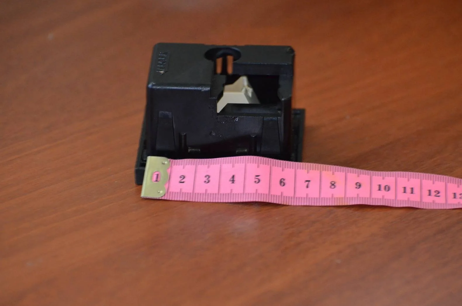

Может подойдут другие часы, выложите фото часов и штатного места, диаметр, крепление, наверняка можно подобрать подходящие, или работающие, на разборках. 88 не очень уж и старая, можно на ибее посмотреть, китайцы частенько производят штатные магнитолы и прочее для старых автомобилей.

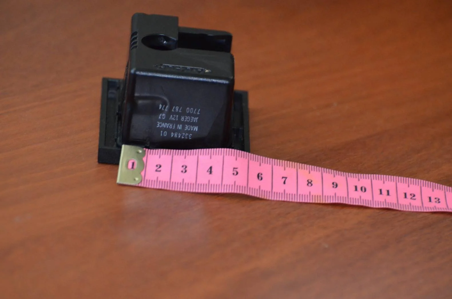

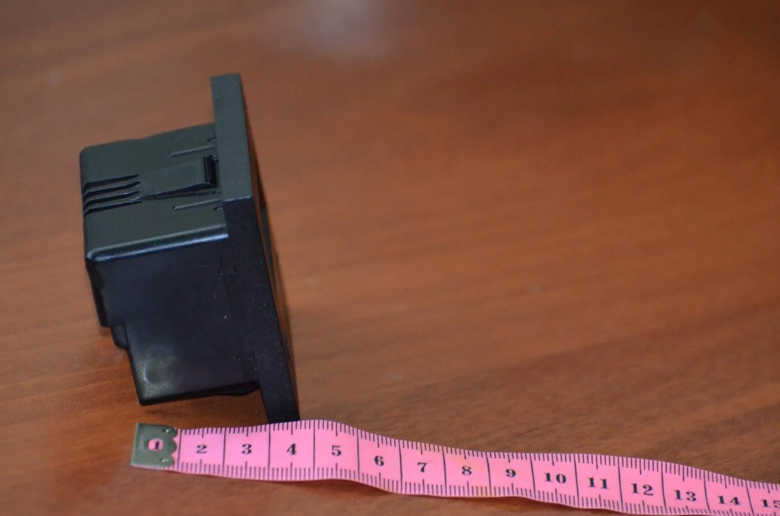

Вот фотки часов...Глубина по сути не важна...

Присмотритесь к электронно-механическим часам для ВАЗ-2110 (заводская.комплектация).
До этого у самого была 10ка...штатное место 2110 побольше будет...не влезет...
Ещё бы марку автомобиля чтоб поискать :D А так, я сотрю они на семисегментниках, можно просто купить новые часы на семисегментных светодиодных индикаторах подходящего размера и вставить в старый корпус. Так же подобные часы легко собрать самому, я смотрю в электронике вы немного шарите так что сделать простейший программатор и прошить контроллер готовой прошивкой особого труда не составит, все так ничинали:D По цене: контроллер attiny2313 20-60р стоит, программатор самодельный, схема элементарнейшая. А если есть желание то ещё и температуру будет показывать:D Или всё таки там часы на ЖК?

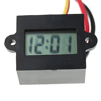

Без марки автомобиля, нашёл вот такие, которые могли бы подойти если переставить в родной корпус.
0.40" постоянного тока 12v/24v часы привело часы цифровые автомобиля автомобильной мотоциклов 24 часа времени
Метр #090800 вахты времени панели мотоцикла автомобиля СИД зеленого цвета цифровых часов DC 12V 24V минуты

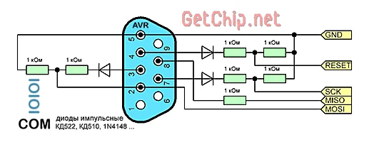

Ничего сложного нет. Если на компьютере есть LPT или COM разъём то можно сделать программатор Громова, буквально 5 резисторов, панелька, сам разъём, и немного проводов. Схемы:

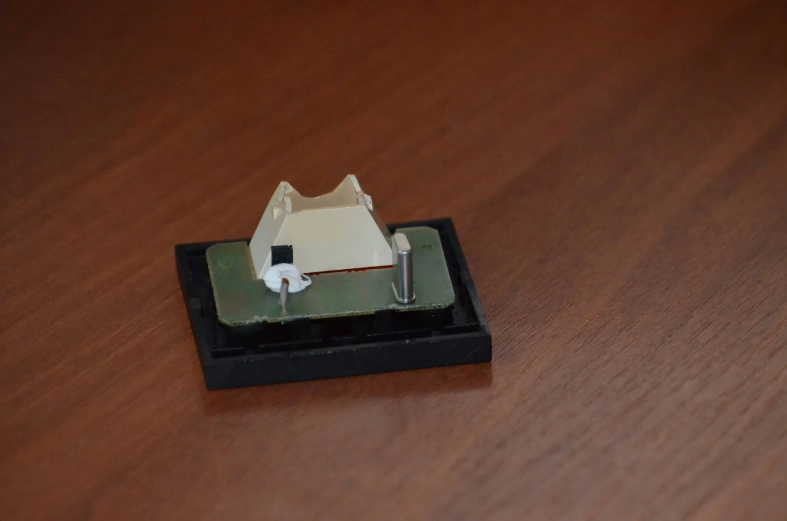

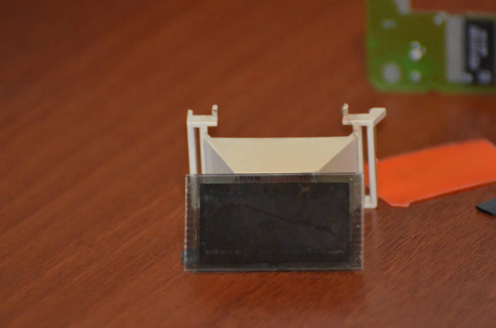

Спасибо за сылку...буду искать....попробую может получатся часы...вот фотки разобраных часов без платы преобразователя 12-5 В...хотелось бы на их базе что-нибуть сделать)
Еще бы попросил сылку поконкретней на программатор, или схему какую то)
Вот программатор Громова, схем много но в большинстве они похожи, Я к сожалению с COM портом не сталкивался и ничем помочь не смогу, я делал через LPT, вот здесь где то в теме было, ну и заодно некоторые объяснения:D
http://www.tehnari.ru/f117/t33647/
А индикатор у вас ЖК так что ничего с ним не сделаешь, ищите индикаторы подходящего размера. А можно вообще не мучать корпус от старых часов а сделать самодельный, если есть возможно то сделать можно довольно красиво.
    13.6 KB · Просмотры: 76
Я так понял, это что то на подобие Ссылка удалена )))?
