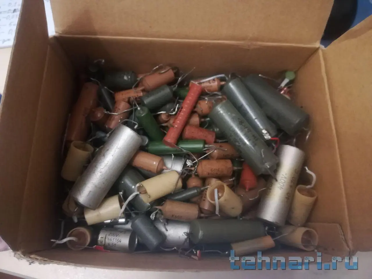

А что, среди совецких не было хороших деталей? Очень даже и были и есть! Между прочим Le Pacific собирается ИМЕННО на наших зелёных кондёрах. И как пишут те, кто его собрал, лучшего звука , чем на зелёненьких СССРовских кондёрах не получишь ! Так что.......Я хотел делать на советских,

Лучше один раз увидеть....Но там не только зелёненькие, там ещё и не зелёненькие, но тоже наши.О каких зеленых кондерах идет речь? как их тип называется?

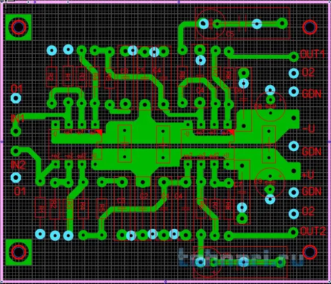

что означают синие пяточки на лайке Васильева, я так понял она получается двусторонней
Понял, если плата будет делаться фоторезистивным методом, то надо будет нанести капельку припоя и со стороны экрана, чтобы закоротить ножку на него и припаяться со стороны дорожек, так?Это значит плата двухсторонняя, голубые пятачки - отверстия с металлизацией которые соединяют печатные дорожки верхнего и нижнего слоя платы.
