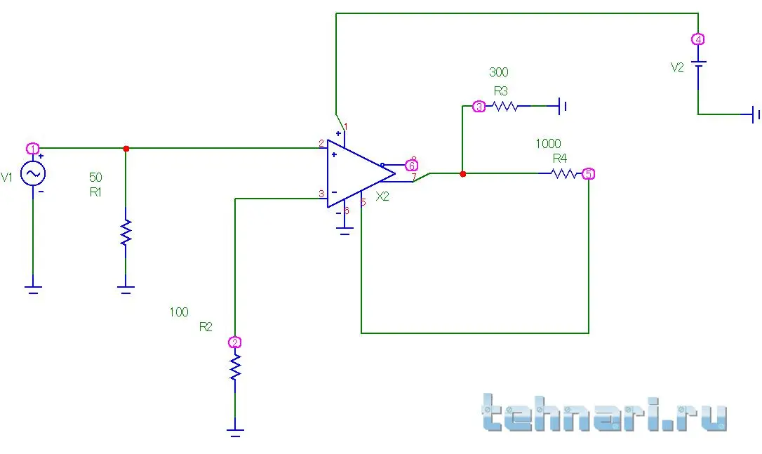

Схема формирователя импульсов для счетчика на ТТл уровне. Screenshot_2.png.webp
А в чем, собственно, Ваш вопрос?
Схема тут неправильная.
А надо построить. В моделировании работает. Мне сказали.
??Зачем R6? – Убрать +. Вывод 8 отключить от земли!
??Откуда взята эта схема?? Что за нагрузка и батарея по выходу?? Выход что, с открытым электродом??!! – я в описании такого не нашел! Батарею U1, R3? R4 убрать!!
R6 - токоограничивающий. Нужен в случае сгорания ИМС чтобы не коротнуть источник питания.
С выводом 8 проблема. ИМС выпускается в четырёх видах корпусов. Даже если предположить что речь про SO, то 8 - это Vcc, а но не соединен с корпусом.
Ответ на остальные вопросы: Вам видей. ;)

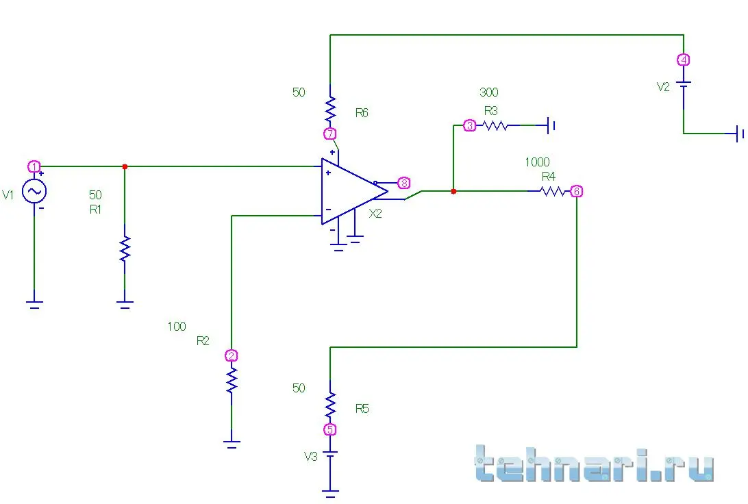

Что еще необходимо подправить. И впервые слышу, что такое открытый электрод?
Наверное имелось виду выход с открытым коллектором ...

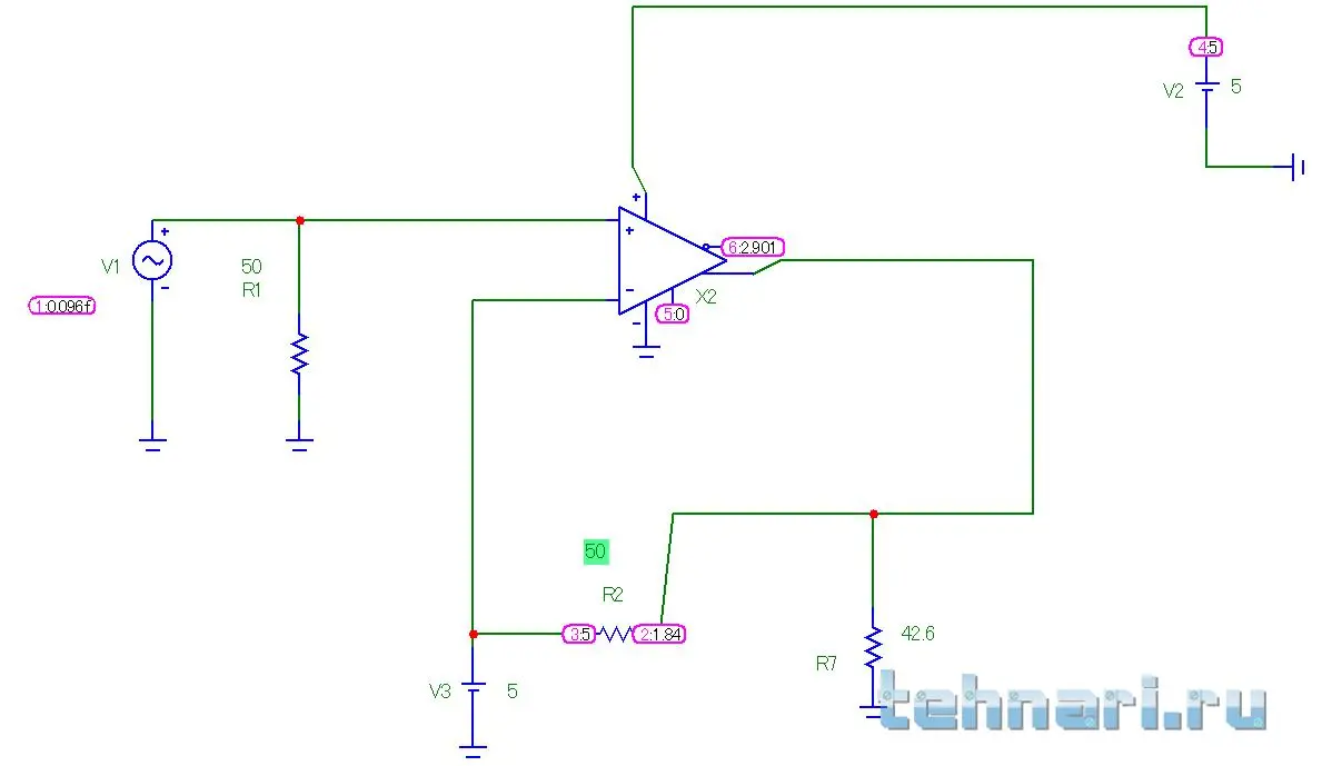

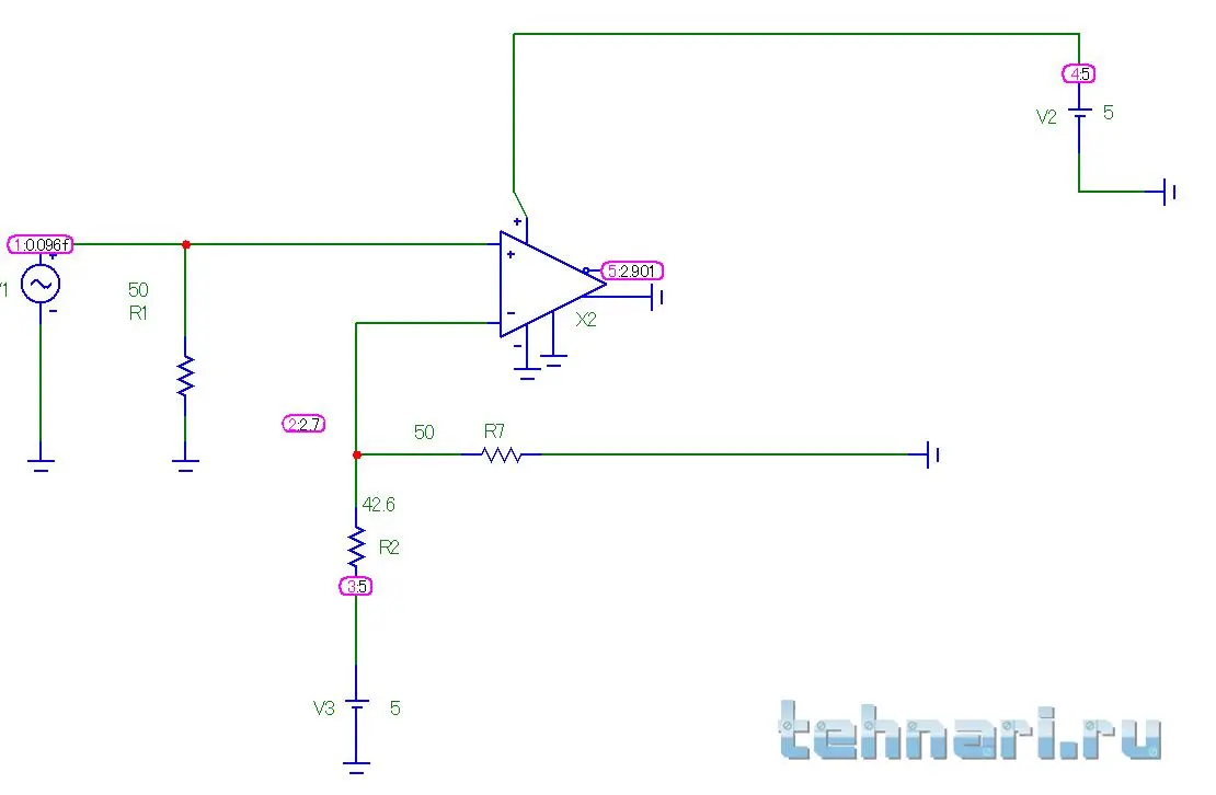

На вторую ногу вам нужно подаить "опорное" напряжение , ну думаю где то 2.7в, для этого надо сделать делитель, т.е. добавить с + питания резистор допустим 3к на 2 ногу, соответственно R2 то же сделать где то 3.3к (это при питании 5вольт)
R1 не нужен (если только для эмулятора, но тогда его номинал тоже надо бы увеличить хотя бы до 10к), что там вы новоротили с r3 r4 вообще не понятно ?

Screenshot_7.png.webp 2.7 подаю. Что теперь?
На R1 не обращайте внимание. Он тут по заданию стоит.
