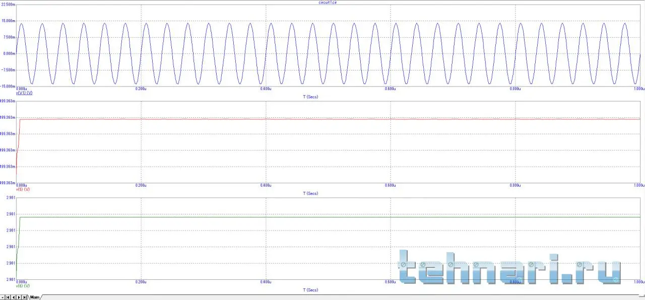

Схема формирователя импульсов
  • Автор темы Автор темы Sank
а если 0 ставлю то все норм есть уровни. Принцип компаратора примерно понял, что 1 или 0 зависит от разницы между u1-u2
Да вроде и все, если не считать что номиналы резисторов выбраны слишком маленькие, не нужны в этой схеме такие большие токи ...
Ну и если нужен гистерезис (что бы не было "дребезга" у точки переключения), можно забабахать небольшую ПОС (положительная обратная связь).
Нужно уточнить - это принцип дифференциального операционного усилителя. Компаратор - это одна из его разновидностей.
Так напряжение 5 вольт оставить? Просто тогда по выходу логики не получается.
В смысле не получается ? При 5 вольтах все должно получаться ...

я могу процесс моделирования прислать. Прислать. Может что то я напутал?
Screenshot_3.png.webp моделирование по 2 выходам
