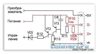

в основном, для того, чтобы телефон начал заряжаться максимальным током, нужно замкнуть data+ и data-. в яблофонах же, на эти контакты надо кинуть напругу.

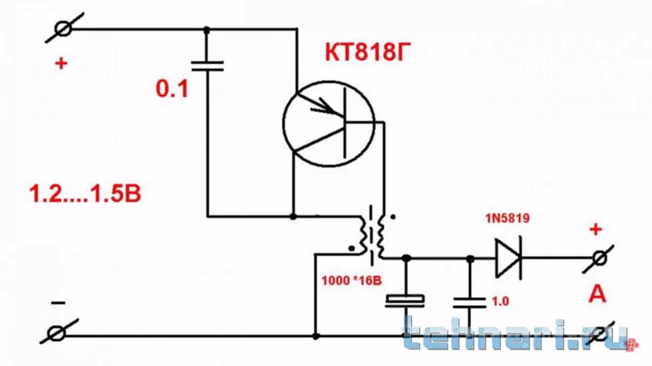

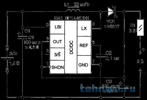

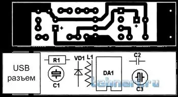

Мне кажется, проще всего будет использовать для этих целей dc-dc преобразователь. стоит у китаез всего рублей писят (у нас надо умножать на 3-4). Зато ничего делать не надо, просто припаял пару проводов и настроил напругу на выходе. Батарейки опять же любые. пару крон в параллель воткнул и все. Сколько там емкость у крон? Больше же чем у пальчиковых батареек?
Пы сы. Нашел вот такую схемку.

при висящих в воздухе этих контактах зарядка будет идти максимальным током 500mA. Ну а стареньким нокиям монописуально, там вообще круглый штекер.

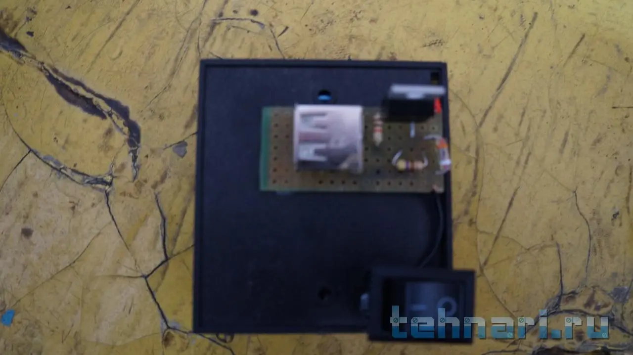

Вот, что я использую уже много лет.

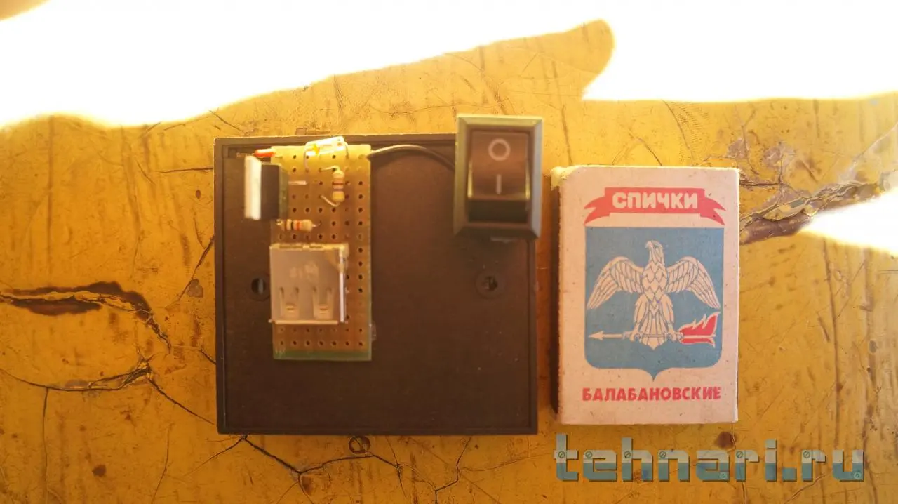

Вот наконец то я его собрал. Работает от 4 пальчиковых батареек. Кстати, что идет заряд он не показывает, но заряжает. Вот как у меня выглядит в первоначальной сборке.DSC03544.webp
КРЕНку надо было закрепить винтиком прямо на макетке, а то таскать срёмно - за всё цепляется, того и гляди оторвется.
Стал читать тему с самого начали и понял, что это не КРЕНка, а КТ819.
