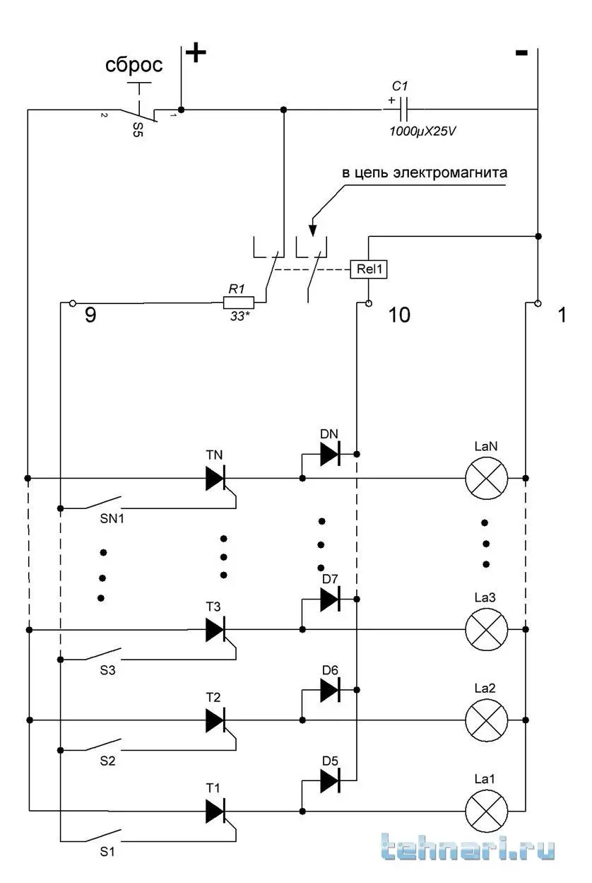

Схема на МТХ-90
отделяете общий провод крючков от анода тиристоров, и подключаете этот провод через нормально замкнутые контакты ещё одного реле, которое включаете параллельно первому,
это как на схеме будет выглядеть?
При открытии одного тиристора это реле сработает, и снимет напряжение с общего провода крючков, тем самым исключая срабатывание других тиристоров
но лампа индикации должна продолжать гореть на той планке, где обрыв нити, т.е. срабатывание крючка.
1. При замыкании S1 включиться индикатор LA1, но если ещё будет замкнут и S4, то значит будет гореть 2 индикатора одновременно?
2. для чего диоды D1 - D4?
3. И ещё, перед реле не надо ставить тирристор на управление релюхой?
4. И не плохо бы было полностью схему
5. с номиналами.
6. В наличии есть куча тиристоров Т122-10-6, хотя есть и куча тиристоров ТО125-12.5, есть ещё кучка новых с завода КУ 201 и Ку 202.
1. да
2. D1 - D4 действительно не нужны
3. для какой цели?
4. схему полностью в каком смысле? нарисовать трансформатор и мост? все остальное есть.
реле Rel1 своим контактом управляет электромагнитом
Вверху схемы из вложения есть электромагнит, позиционное обозначение Э7, вот он должен срабатывать на останов.
5. с номиналами чего? резисторы будут зависеть от напряжения питания и примененного тиристора
6. пойдут любые, ку201 на мой взгляд хватит за глаза

мощность релюхи не малая, выдержат ли тиристоры Т122 или 201 по току это реле?
нет. Транс и мост сам понимаю что надо, я имел ввиду номиналы деталюшек (резисторы, диоды, хотя диоды любые, тирристоры, я писал что есть в наличии, но есть вариант купить и серию BT тиристоров.).

На схеме изобразить не могу, потому что с телефона, но думаю что Виктор меня понял, и сможет изобразить. Да, включившийся тиристор останется в открытом состоянии пока вся схема не будет обесточена
gluxon, очень отлично. Буду ждать Виктора. Благодарю за помощь. Всё правильно Вы понимаете и так оно должно работать. Но эл. магнит должен кратковременно сработать, буквально 1 - 2 сек. Ну это уже не проблема.
это как понимать? конкретнее можно? что за реле такое?
не верю, что обмотка реле напряжения потребляет 2 или более ампер

при 12 вольтах, скорее всего можно обойтись без резисторов.
Если не хотите чтобы два тиристора могли одновременно сработать, отделяете общий провод крючков от анода тиристоров, и подключаете этот провод через нормально замкнутые контакты ещё одного реле, которое включаете параллельно первому, или же через другую контактную группу первого реле, при условии наличия нормально замкнутых контактов.
понять то я понял и изобразить могу, но тогда нужно будет 4 провода в линии, а не 3, если 4 не проблема то нарисую
Может быть там не реле а соленоид?
реле на 12 вольт и с током потребления 700 ма. Хотя есть ещё мысль поставить твердотельное реле. Ну это уже мелочь.
ну какие то всё равно надо поставить. По всем схемам обычно стоят на УЭ резисторы.
не проблема, хоть 5 проводов. И да, желательно что бы на планках (крючках) было низкое напряжение, т.е. 2 - 5 вольт, что бы работниц не ,,щипало,, напряжением.
реле, для управления эл. магнитом.
v1ct0r, жду схему с номиналами. Желательно с тиристорами Т122 или ТО 125. Благодарю за помощь.
тиристоры по этой схеме любые (кроме оптронных, у них схема немного другая будет) с рабочим током от 2 ампер

v1ct0r, понял, ТО тиристоры сюда не пойдут, значит применим Т112. R1 номинал 33 ома или он подбираеться? Питание я так понимаю 12 вольт на схеме. При срабатывании S1, остальные индикаторы не будут гореть, даже если замкнуть S 2 - S 4? Индикаторы - поворотники от автомобиля ,,жигули,, будут. Диоды любые я так понимаю.
1. питание любое, зависит от напряжения катушки реле и рабочего напряжения ламп
2. При срабатывании S1, остальные индикаторы не будут гореть, даже если замкнуть S 2 - S N
3. диоды с рабочим током большим в 1.5-2 раза, чем рабочий ток катушки реле
4. резистор, т.к. лампы как я понял на 21 ватт будут, лучше взять на 100 ом(при 12 вольт питания), а если потребуется то тогда уменьшить его сопротивление
всё понял.
понял. Резистор на 2 ватта хватит или можно и на 1 ватт?
на 2 ватта хватит вполне
так как ток через резистор будет идти кратковременно, то и 1 ватт пойдет тоже

кстати, можно обойтись и 3 проводами при необходимости, если "+"который идет на аноды тиристоров посадить на массу, анод у тиристора тоже на корпусе сидит
Кстати, сброс можно делать кнопкой на замыкание, перекорачивая точку соединения катодов диодов и анодов тиристоров. Но это уже по необходимости, при отсутствии размыкающей кнопки, или по желанию
