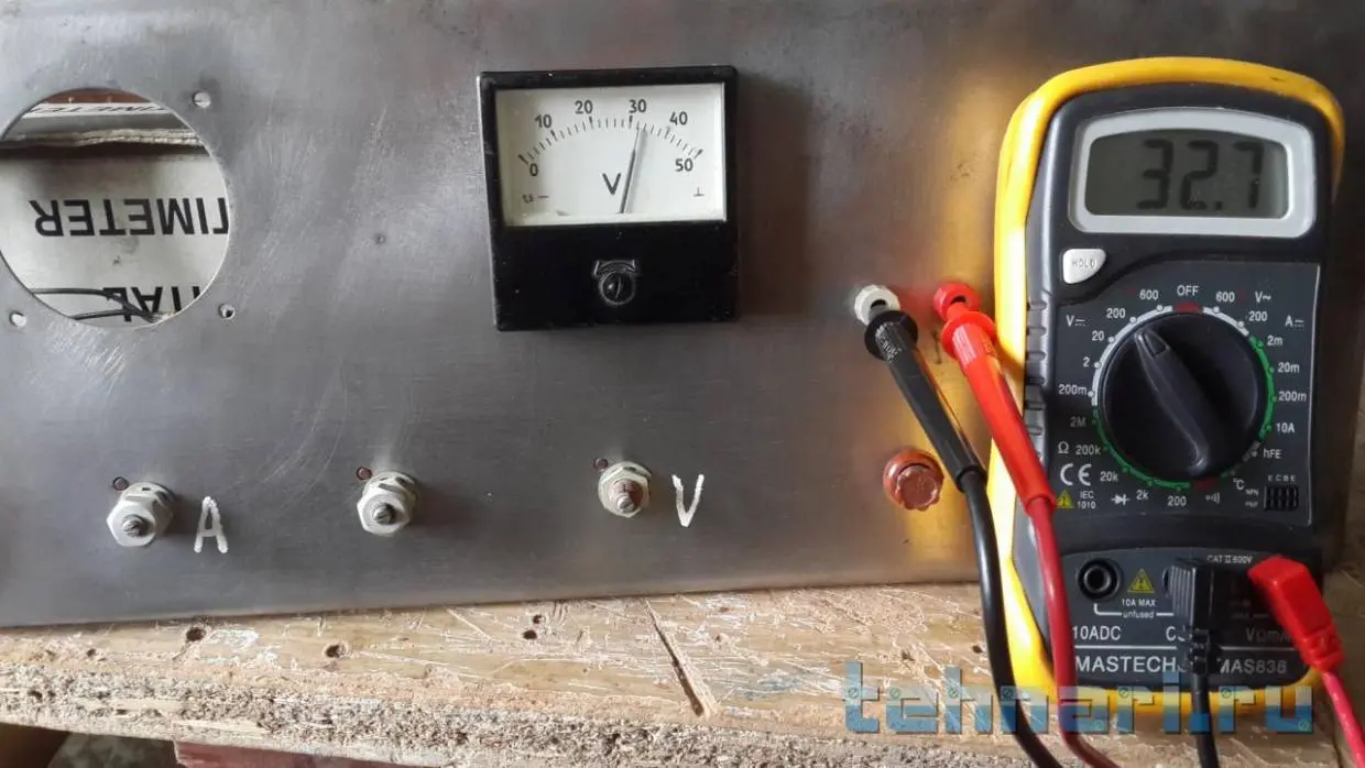

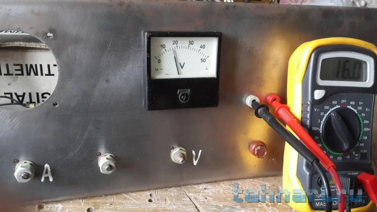

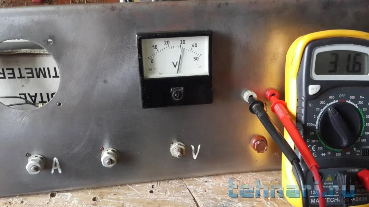

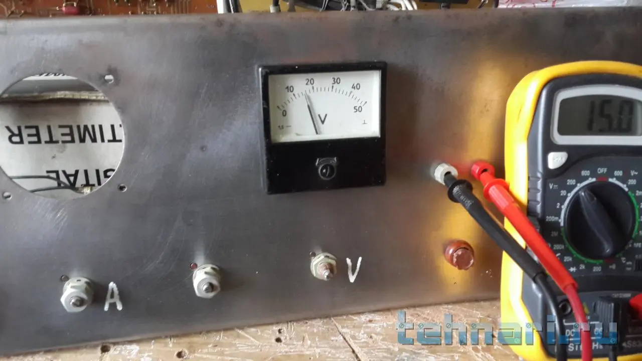

В общем, электрик сказал, что посмотрит блочек на выходных, а тк я дуб-дубом, то придется ждать. Меня одно смущает: я включил его в сеть и решил посмотреть как и что там регулируется напряжение и ток и вот, что получилось.
На 1 картинке регулятор тока и напряжения на максимуме и показывает 32,7В.
На 2-ток на максимуме, а напряжение на минимуме - 31,6В. Почему регулятор напряжения сбросил всего 1,1В??
На 3-оба регулятора на минимуме и выдает 15В.
На 4-ток на минимуме, напряжение на максимуме - 16В.
Блок чистый, ничего ненавешивал на него, почему регулятор напряжения регулирует в пределах 1В, а ток в пределах 16В???? Тут я вообще не понял ничего....
Читал про этот блок, что он регулирует напругу 0-24В и ток 0-10А, что с ним не так? Подскажите пожалуйста.

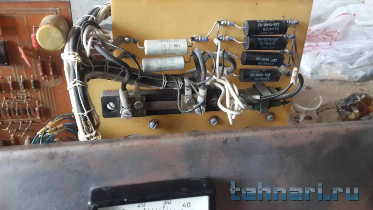

PS: 2 белых резистора, что на фото выше, очень сильно нагреваются, больше 2х секунд палец не подержишь. Так и должно быть?
