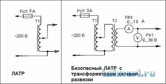

Схема ОПЕ-10-24-УХЛ4
если профессионально занимаешься гальваникой тогда тебе лучше намотать транс на 24в . ампер на 10. поставить мощный диодный мост и включить всё в сеть через латр на 500вт. ванну запитай через амперметр для контроля тока электролиза.
Ну вот знакомый электрик так и пообещал сделать, все лишнее вытащить с этого ящика, оставить только силовой транс, дроссель, присобачить диодный мост и потом уже регулятор напряжения через тиристорный регулятор, только без ЛАТР'а
с латром проще да и вещь достаточно универсальная. в продаже их каких угодно. купил-подключил и пользуйся. тебе сборка тиристорного рег. на кой хрен нужна? быстрее приступишь к своему хобби. на мой взгляд импульсный ток (при тиристорной регулировке)не желателен резкие броски тока могут вызвать локальные образования пузырьков газа на поверхности детали и делай выводы. . а амперметр нужен для контроля тока в расстворе.
А какой ток на ЛАТР'е? Не импульсный?
    10.6 KB · Просмотры: 214
ток с латра тоже можно назвать импульсным но картина во многом другая. если хочешь ну ваще типо постоянный то поставь на выходе диодного моста кондёр на 5-10 тыщ мкф и параллельно ему впаяй резистор на 1ком 2вт чтоб разряжался когда не работаешь-что б случайного бабах не случилось.
