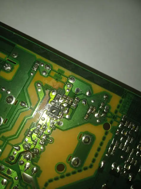

Ладно, здесь без корректора, прошу меня простить. Просто действительно надо было сразу схему выкладывать, чтобы бардака не было. Кстати, ШИМ достаточно редкий, Вы уверены что заменили его на точно такой же? А то лишняя нога смущает больно уж
После взрыва ШИМ нужно проверить всю его обвязку, включая трансформатор. Для начала выпаять ключ и включить без него через лампочку вместо предохранителя, будет она гореть или нет? Если гореть не будет, менять ШИМ, ключ, затворные и истоковые резисторы и диод, проверять конденсаторы по ноге CS, менять оптопару, проверять диоды и резисторы в её цепи, желательно проверить транс на отсутствие межвиткового замыкания.
Да, к тому же производитель говорит, что в этом корпусе бывает с 7 и 8 ногами именно этот ШИМ, но, что с лишней ногой не говорит, скорее всего просто изолирован.
Последствия для ШИМ.
Далее, подключить блок питания отдельно от ТВ, и опять же как выше написано через лампу 60 ватт, далее померять сколько на входном конденсаторе напряжение, должно быть порядка 295 - 310 вольт, а уже потом от этого будем ,,плясать,, с бубном.
Кстати, сейчас померил напряжение на входном кондере, ниже на схеме, напряжение 237В - но без нагрузки (лампы), на холостом ходу так сказать. Шим взорван - предохранитель не горит сейчас.

Лампу накаливания 220 вольт 60-100 ватт, подключить вместо предохранителя который горит. Входной конденсатор это конденсатор после диодного моста, который выпрямляет сетевое напряжение, перед подачей его на преобразователь. В Вашем случае он набран батареей из трёх конденсаторов 68х450 вольт. Ключ это транзистор силового преобразователя, который стоит на радиаторе. В случае его пробоя, предохранитель будет сгорать, а лампа, включенная вместо предохранителя, загораться. В истоке никаких диодов нет, есть резисторы на минус питания и на ногу OCP ШИМ контроллера. Нужно проверить D103, R107, R108, R111, C104, R106, R113, R109, ZD102, C105, проверить Q101. Желательно поменять IC102.
Миханик, для начала где состав аппарата? Т.е. где модель блока питания? Далее, подключить блок питания отдельно от ТВ, и опять же как выше написано через лампу 60 ватт, далее померять сколько на входном конденсаторе напряжение, должно быть порядка 295 - 310 вольт, а уже потом от этого будем ,,плясать,, с бубном.
Ровно 310В. Сейчас ещё каждый элемент проверю. Потом думаю все таки заменю ещё раз ШИМ, бах нет или нет, проверим. Мож я при пайке где-то косякнул...
R107 - обрыв, R108 - обрыв, R111 - накоротко, R106 - обрыв, R109 - номинал, R113 - обрыв, Q 101 - коротко (по всем ногам от 0.02 до 0.5 Ом), D103 - по обе стороны показывает обрыв, кондеры проверить не имею возможности.
Но, кстати, в тот раз, когда я поменял, варистор, (мой самый первый глупый шаг) , и включил повторно, сразу же бомбанул С102 и предохранитель. Потом были проверены все элементы, указанные выше, все, кроме кондеров в цепи высокого напряжения, все было в норме, в том числе и силовой ключ - открывался и закрывался (Q101 - правильно, его мы именем ключом?). А вот после того как поменял ШИМ - вижу вышеупомянутый печальный результат. Уверен, что это ещё не все. Хотелось бы услышать доводы по поводу возможной причины такого эффекта.

Что можете проверить, проверяйте. Что не можете - меняйте в обязательном порядке. Ключ тоже меняйте на всякий случай. Трансформатор примем за условно исправный
Заменил всю обвязку ШИМа, указанную ранее, включил в сеть. Ничего плохого не происходит, ничего не сгорает, подождал пару минут, отключил (подключал через предохранитель, без лампы), напряжение на входных кондер ах 320В.сегодня на работе, нет возможности поставить плату на телевизор. Единственное, вместо 220 Ом R106, поставил 100Ом. Кто скажет, что это меняет? Мои догадки свелись к тому, что этот резистор в 100Ом, должен достаточно ограничить величину тока. Но не скажется ли это на сроке службы ШИМа?
Поставил на телевизор, посмотрел фильм, все работает. Спасибо огромное. Не пойму почему первый раз шим бахнул, наверное косяк в пайке был. Плату все равно наверное поставлю новую, задача была добиться результата. Результат получен, за что все ещё раз большое спасибо. Будете в Сочи, приезжайте, встречу
