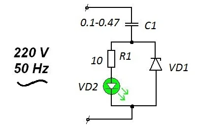

Зачем лишние элементы?Прям от 220 вольт и их запитать.Их 6 верно?Зная падение напряжения на каждом подсчитать какой стабилитрон поставить.Конденсатор,диод,и резистор 2 шт.
И будет эта конструкция кушать приблизительно 4,4 ватт (то есть более 3 кВт*ч в месяц при непрерывном использовании). Если это не актуально, то да, проще некуда. А так телефонный зарядник съест в разы меньше.
почему нет вот схемка.
    6.8 KB · Просмотры: 3,849
Я бы Вашу схемку слегка усовершенствовал: резистор последовательно с конденсатором, вместо VD1 - тоже светодиод. Тогда будет использоваться оба полупериода сетевого напряжения. А ещё лучше - добавить сюда мостовой выпрямитель, стабилитрон и электролит. Тогда хоть как-то защитимся от бросков тока (и довольно больших), возникающих на таких конденсаторных схемах в момент включения, а также при дребезге контактов или импульсных помехах в сети. Но жрать эта схема, всё равно, меньше не станет.
