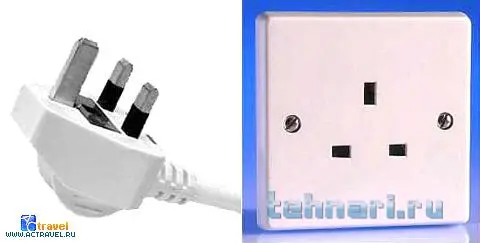

1. Не использовать стандартную штепсельную вилку, а поставить трехконтактную. Варианты:
И т.п. - их куча. Тут не перепутаете.
2. Воткнуть в схему потребителя (магнитолы) в цепь питания мощный диод. Или два - на каждый полюс. Тогда при неправильном включении магнитола просто не заработает. Но останется жива.
