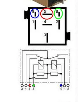

Схема реле стеклоочистителя
Подскажите какие контакты реле необходимо замкнуть для проверки работоспособности двигателя стеклоочистителя.
    36.4 KB · Просмотры: 1,609

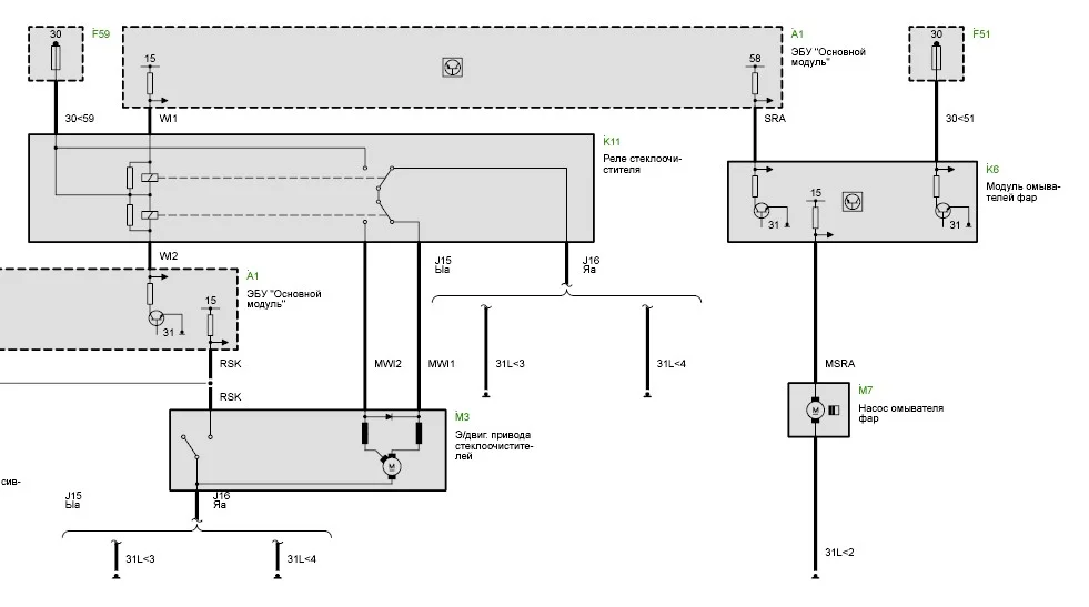

кочевник есть еще такая схема
    23.7 KB · Просмотры: 580
Ага!
Поскольку ясно видно что общая схема авто насыщена электроникой то я не рекомендовал бы экспериментировать с перемычками: можно нанести серьезный вред. Это должен делать спец.
Что делать? Отсоединить разьем двигателя от общей схемы и подать напряжение непосредственно на эл.мотор. Похоже, что он двух-скоростной (или трех?).
Не поделитесь секретом - что, собственно, происходит с очистителем? И какая машина?
авто bmw e46, проблема не у меня, на профильном форуме просят помощи. Дворники отказали в дождик, предохранитель в норме.
Если дворник не работает ни в одном режиме и предохранитель цел то проблема только в самом моторчике. Самый безопасный и надежный метод проверки - подавать напряжение непосредственно на него. Или проверить его цепь омметром.

Проблема может быть с ЭБУ, с подрулевым переключателем, с проводкой...
если реле не исправно,
Это очень и очень маловероятно, там в одном корпусе 2 реле. Оба вышли из строя?
Тоже маловероятно, хотя бы в одном из положений контакт будет.
Возможно, с контактами.
Но я начал бы с моторчика.
кочевникок, спасибо
Судя по второй приложенной вами схеме, ваше реле с общим плюсом, вывод №5(красным), значит вам минус надо подавать с начало на синий, потом на зелён., а потом на оба.
Этим вы проверите мотор, и заодно скорости работы мотора.
P.S. Только зел. и син. надо отсоединить или перерезать. Чтобы не спалить ЭБУ.

Постоянный "+" приходит на 3 контакт через предохранитель.
Всё правильно, для включения моторчика, а "5" для включения реле, при включении зажигания, плюс должен приходить и на "5".
