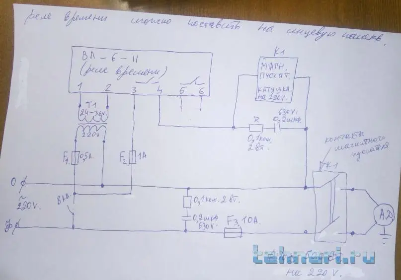

Добрый вечер уважаемые Технари. Подскажите пожалуйста , как лучше защитить схему Реле времени ВЛ-6-II. Управлять реле будет через магн. пускатель асинхронным двигателем примерно на 500 ватт, 220вольт, в циклическом режиме. В описании реле рекомендуется, в случае управления индуктивными нагрузками ставить РС цепочку. А я подумал, что может питание реле выполнить через трансформатор. Релюшка в единственном экземпляре, на МК. Что посоветуете?
Вот нарисовал схему от руки. Может что не так?
