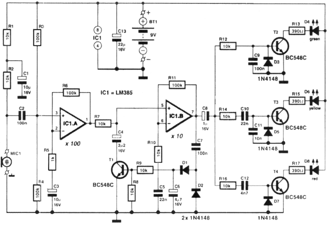

Для проверки подсоединил такой простой ключ:
Светодиод реагирует на звук своим морганием, схема живет :).

Дима, усилитель из поста #31 хорош тем, что это не просто усилитель,
а усилитель-компрессор, за счет отрицательной обратной связи, через
транзистор. Если на входе убрать микрофон и питание для него, то будет
обыкновенный вход усилителя, где можно поставить регулятор уровня.
Подавать Аудио допустим с линейного выхода, не будет зависимости от
громкости сигнала, я собирал на К157УД2. Операционников много пойдет,
например TL072 ... :D
Если с линейного входа, тогда ОС первого ОУ можно уменьшить, т.к. усиление у него большое, R5 увеличить до 10к. У второй половинки ОУ есть своя ОС - резисторы R10, R11, усиление получается около 10. Компрессор ограничивает сигнал при большой амплитуде. Сигнал с С8 поступает на выпрямитель на VD1, VD2 (если присмотреться, это просто половинка моста), затем сглаживается конденсатором С6, и поступает на базу транзистора.
Транзистор открывается и конденсатор С4 фактически оказывается подключенным между землей (через сопротивление К-Э транзистора) и выходом первого ОУ. Так как конденсатор на переменном токе - это просто сопротивление, то сигнал с выхода ОУ ослабляется (выход ОУ шунтируется на землю). R7 ограничивает выходной ток ОУ.
Блок фильтров с ключами:
Приветствуются рекомендации, замечания, помидоры :)
