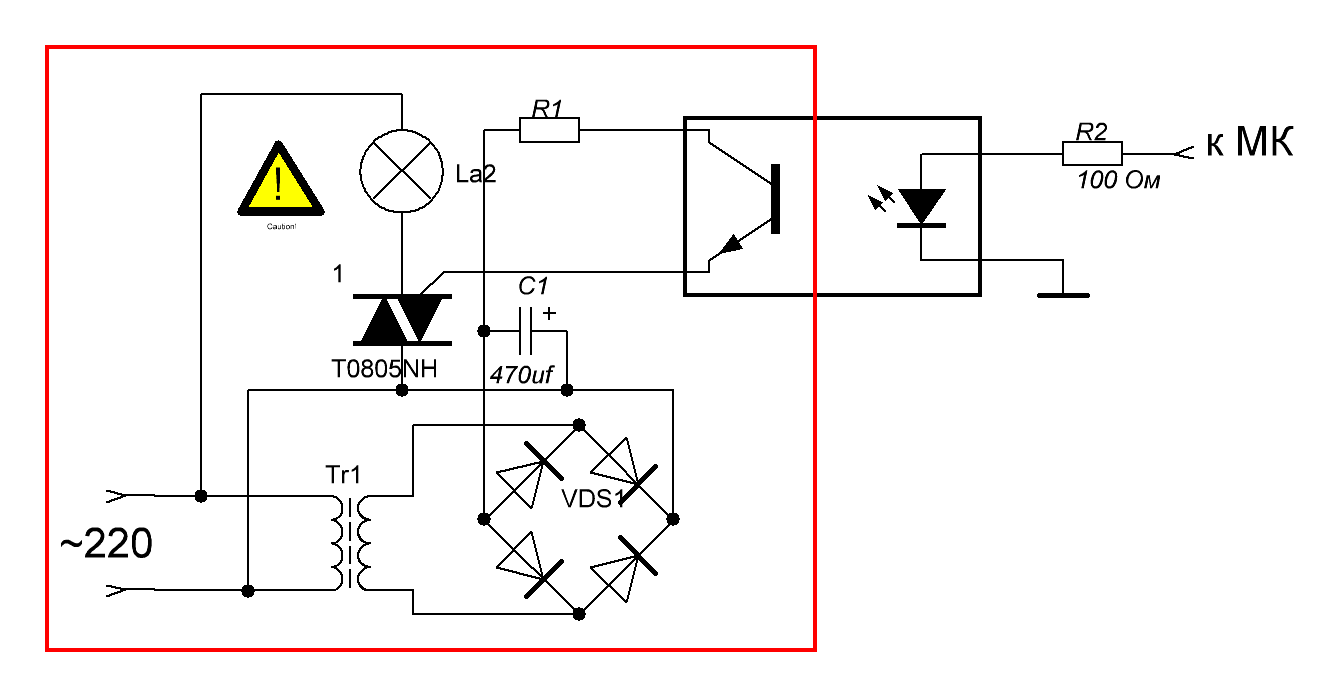

Схема цветомузыки
подключал по такой
как насчет ШИМ?
    5.2 KB · Просмотры: 1,460
Тиристор переверни , катод на минус должен быть ... :)
переверну.
пробовал подключить симистор, через оптрон. Лампа загорается плавно, но маргает(симистор подключал без диодного моста)
