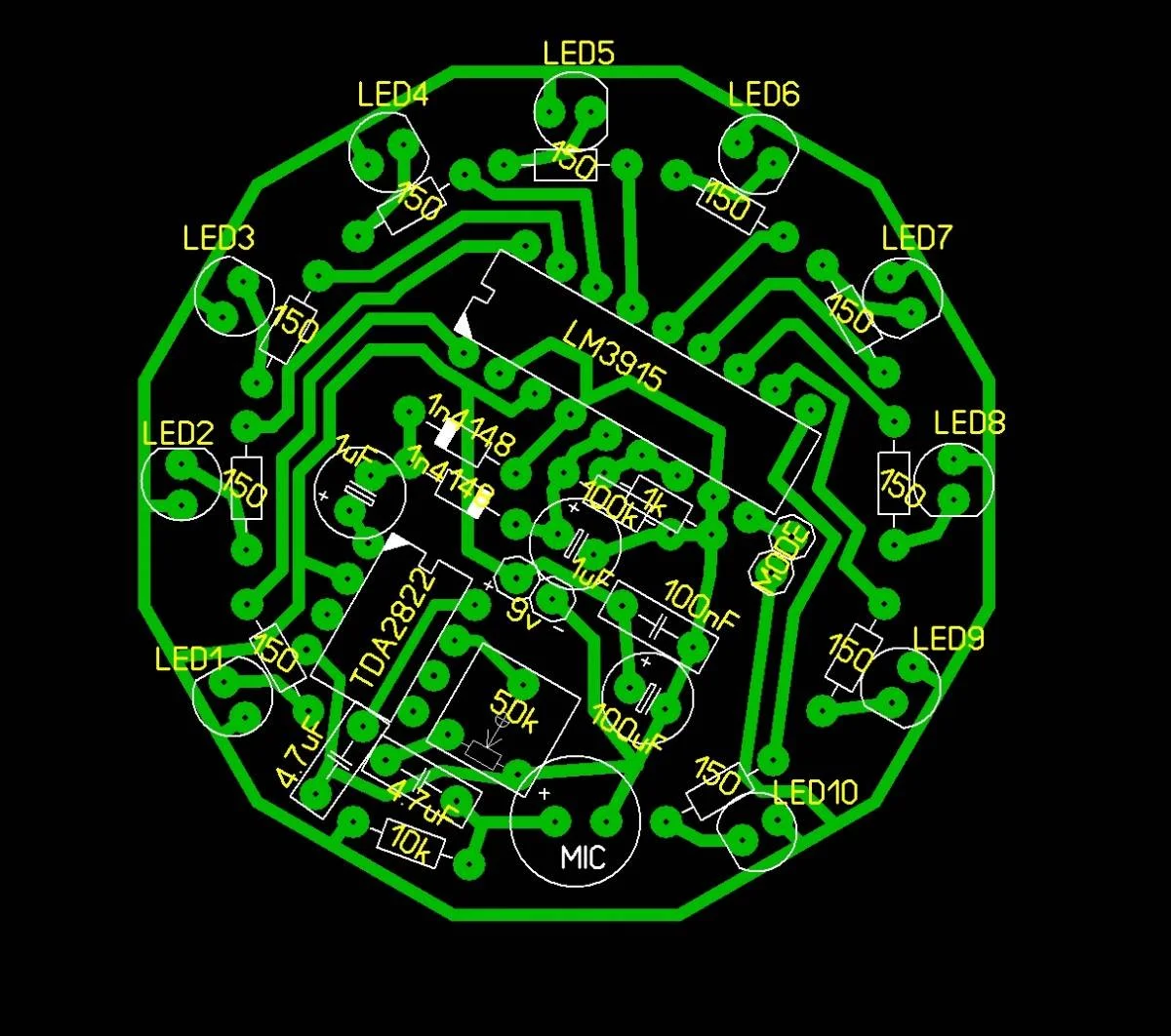

попробуй эту схему собрать

печатку могу и в лайоуте скинуть
