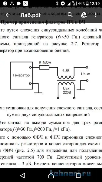

Схема установки для получения сложного сигнала
Какая частота получается на выходе этой схемы, и какой гармонический спектр двух синусоидальных напряжений будет, помогите пожалуйста

А чего тут сложного? Чистая математика (тригонометния).
Из поставленной задачи и схемы понятно, что сигналы просто суммируются в линейной схеме. На выходе будет сумма двух частот и ничего более.
Другое дело если промодулировать (перемножить) эти два сигнала, или ввести в схему нелинейный элемент. Тогда спектр резко обогатится суммарно-разностыми составляющими и/или гармониками.

Коля, ты знаешь, стыдно чертовски, но я с этой задачкой не справился (запутался). Да, безусловно, здесь просто сумма сигналов, но вот беда: задача на биения легко решается, если амплитуды сигналов несущей и модулирующей частот одинаковы. Но вот если они разные — ох... Тогда попытка разделить заполняющий и огибающий сигнал с треском проваливается. У меня, по крайней мере, не получилось.
Необходимую частоту выделяют фильтрами и усиливают. Тогда соотношение амплитуд может быть любым.

Так ничего удивительного в этом нет. Задача на самом деле чисто теоретическая и в жизни никогда не встречается. Есть серьёзные подозрения, что ТС дал только вводную часть задания лабы, а самую важную и интересную часть опустил. Подождём его ответа.
P.s. Да, совсем забыл... Спектр будет состоять из двух палок.
Дело в том, что это не лаба, а дополнительный вопрос, заданный преподавателем, и состоял он в том, как ведут себя гармоники и какая частота между ними будет.
Ну, точно! Завалить пытался. :))
Да хрен там. На выходе будут две основные частоты, а также их сумма и разность.
Почитай книгу Финка "Сигналы помехи ошибки" и заткнешь препода за пояс.
