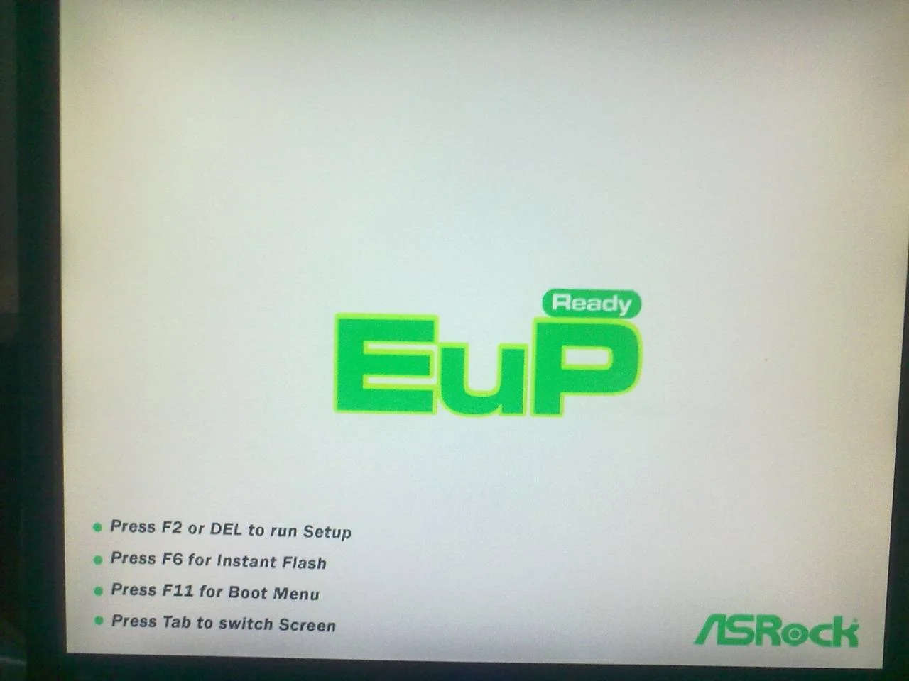

Вообще полез поменять термопасту,всё отсоединил,вытащим материнку,отсоединил куллер,снял процессор,всё вытер намазал,поставил всё обратно,включил вот что вывело на экран : 99fce4129248.webp дальше процесс не идет,иногда пищит после включения. что делать может настройки биос сбить?
Да собственно больше ни в чём... Компьютер стартует, но не может определить диски. Возможен выход из строя моста, но такое бывает довольно редко. Пощупайте пальцем большую микросхему в нижней части материнской платы, градусов до 60 ещё допустимо. Возможно она стоит под радиатором...
я уж боюсь лезть вдруг вообще сломаю. теперь пропищало и на экране это:
могло ли это произойти из за 4 гнутых штыречка(я их выровнял потом вставил процессор)1.5 грамма термопасты нормально для процессора?
Ну черт же подери, ведь написано серым по черному: ошибка CMOS, не установлена дата/время! Так надо зайти в BIOS да и установить. Предварительно лучше проверить, что
а) CMOS-батарейка имеется
б) она нормально установлена (не перепутана полярность, не разболтана контактная пружина)
в) она не севшая.
