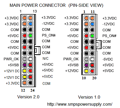

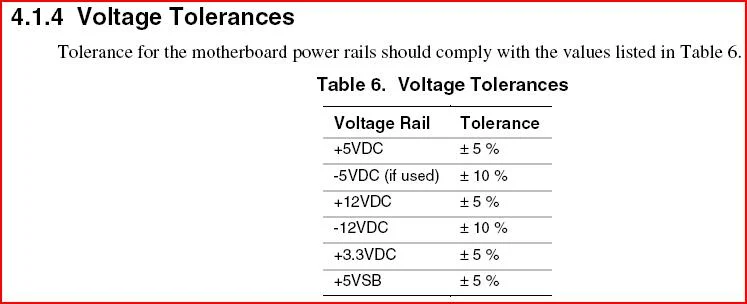

Есть ли у Вас тестер? Измерьте у этого макета напряжения atx-колодки и на molex-колодках. Удобно пользоваться скрепками, только подальше друг от друга размещайте их.

Максим, а напряжения надо мерить с отключённой от материнки колодкой? Я снял её (еле выдрал, думал пол материнки вырву вместе с ней), померил - все напряжения значительно меньше. Там, где должно быть +12, на самом деле +4, где +3 - или в районе +1, или совсем нету.
Нет, на то и скрепки. ->
оставьте только atx-колодку и доппитание процессора 12V,
Если сняли, то как запустили БП?
Зелёный + черный? Тогда dvd-привод оставьте в цепи.
Там ключ-защёлку надо поднимать.
Измерять напряжение можно и не отключая мать,на свободном разъеме.Напряжение занижены-неисправен БП.Если есть желание ,можно поковырять.Блок запускается-уже хорошо,заниженные вых.напряжения скорее всего из-за высохших конденсаторов обвязки ШИМ-контролера,или выходных выпрямителей-определяются по вздутому корпусу(не всегда),нужен измеритель ЕПС.Довольно часто выходит из строя один из транзисторов 2-х тактного преобразователя-в общем,тестер Вам в руки!

Нет, я ничего не замыкал. Не знал об этом. Сейчас промерил с подсоединённой колодкой. БП запустился, все вентиляторы заработали. Напряжения, в большинстве, соответствуют указанным на схеме, на колодке ATX. Где +12, там от +12, до +12,17. Где +5, там реально до +5,18, 5,19. Где +3,3 - точно такое и есть. Где -12, там реально -11,87.

А какие там напряжения должны быть, на молексах? А из той схемы не понял. Там они есть?
Промерил на всех колодках. +12,18 и +5,18.
