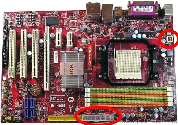

Допустим. Разобрать бы и собрать на столе последовательно. Спикер подключен?
1. БП+МП+процессор+кулер. ? Спикер пищит?
2. + оперативная память ?
3. + видеокарта ?
4. + монитор ? Есть изображение?
Если в случае 1 нет реакции, то выньте процессор, осмотрите сокет и ножки процессора на предмет повреждений/мусора.
1) Для того, чтобы плата "завелась", необходимо подключить ДВА разъёма (а на "хвостах" многих блоков питания большой разъём состоит из двух частей, маленькой с четырьмя и большой с двадцатью контактами. В таком случае, к материнской плате надо подключить три разъёма блока питания). Я обвёл красным:
2) Если при всех упомянутых выше подключенных разъёмах БП "заводится", все напряжения в норме, а плата не стартует, проверьте напряжение на контакте "PWR_OK" (на картинке в 8-мом посту он серый): он не должен быть "0".
В слотах PCI что-нибудь установлено (например - видеокарта, сетевая карта)? Попробуйте проверить без них.

Не знаю, подключён ли спикер и где его искать. В пределах видимости не обнаружил. Наверное под передней лицевой панелью, если есть. Уходят туда провода. Насчёт последовательного подключения - буду пробовать. Спасибо!
Все напряжения вроде в норме, насколько я понял. Плата не стартует...
Померил на контакте "PWR_OK" + 4,88. В слоте PCI звуковая карта. Сейчас вытащу.
А может, его и нет? Или не рабочий? Когда всё работало, одиночный сигнал был при старте?
Измерьте ещё уж на колодке доппитания процессора +12V. Обведено на картинке Ultras. И серый провод, как он советует. 2.5 - 5V там должно быть при "работающей" системе.

Может и нет, никогда не пищал, с момента покупки. На сером проводе +4,88. Доп. питание посмотрю сейчас.
Замерил, +12,16.
Вытащил звуковую карту - изменений нет.
Хорошо, да ничего хорошего...
Всё-таки, соберите на столе.
Если ничего не поможет, то, к сожалению, можно предполагать, что отвалился чип nForce 560 (под радиатором на плате), ->

Попробую завтра соберу. А заглянуть под тот радиатор можно, он снимается? Или визуально, на ощупь ничего там определить нельзя?
Сам процессор хоть чуть-чуть греется? Если нет - проблемы с питанием процессора. Или с самим процессором, чтобы проверить - нужен другой компьютер :)
Что ещё остаётся... память вытащить, но без неё определить состояние системы можно либо с помощью платы-индикатора POST-кодов, либо с помощью спикера... который у Вас не пикает :)
Короче, для дальнейшего сужения круга подозреваемых требуется другой компьютер, на котором можно будет проверить память, процессор, БП... Например, в сервисном центре :)

Про другой компьютер думал сразу. Хорошо бы.. Этот уже пятый год работает, видимо пора другой покупать, а этот на запчасти. Насчёт того, греется ли процессор, не знаю. как это определить сейчас? У меня там такой огромный вентилятор , что не знаю, как к нему (процессору) добраться.
Сегодня с утра, пока было изображение, заходил в БИОС - в течении получаса, может чуть меньше, компьютер работал - температура была в пределах 36 - 40 градусов. Мало это или нет?
Я, например, снимаю радиатор совсем и, держа пальцы на процессоре, кратковременно включаю систему. Если боитесь оставить свой процессор без охлаждения, положите на него какой-нибудь маленький радиатор (без вентилятора) и контролируйте его температуру рукой.
