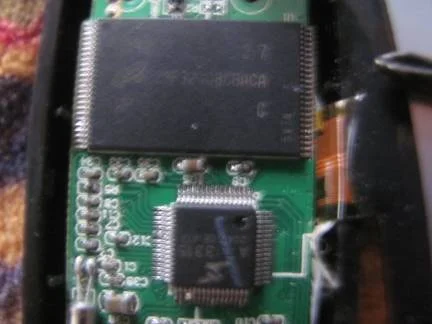

Сломался МР3 плеер
Емкость 4 гектара, прога Mass Product Tool 5.39 (инсталяшка шла в папке с обязательными файлами), сразу поставил новую (L12-2011-10-23-V2.02- скачал с нета), но пациэнт не хотел подавать признаков жизни, поэтому поставил старую (L12-2011-10-23-V2.01- в папке инсталированой програмы прошивки). Большой чип- 29F32G08CBACA, маленький- ATJ3315. А что такое сервисный режим? Если это режим, соединения к ПК при отключенном питании и нажатой кнопке "Меню", то да,- работает. И еще,- только сейчас обнаружил, что на экране периодически высвечивается надпись:"hord" вместе с рисунком замка и ключа.

большой чип - это память (похоже на HUNIX)
тот что поменьше - контроллер.
Сервисный режим у каждого производителя свой...
у меня, например, в плеере (S1) в сервисный режим выходит, если закоротить ноги на чипе. При прошивке по идее должен отображаться значек или надпись, что тело в режиме. Шить тоже в сервис режиме надо (вроде как). Попробуй еще раз прошить. У меня прошивался успешно но работал только раза с пятого (прошивка одна и таже).
надпись:"hord" - если надпись hold, то все нормально
А у Вас тоже проблема на подобие была?
у меня треки с русскими названиями криво отображались - решил прошить :)
с первого раза не получилось - пришлось плясать с бубном :))
Раз 10 перепрошил, а толку-0.
может он окончательно подох?
Скорее всего, но я бы на месте автора попробовал написать в тех. поддержку - вдруг еще немного поработает
Дело в том что плееру не больше года:(.
Он стоит больше чем полштуки гривен. Для меня (СОШ, 9 класс) это не мало!
По идеи в плеере идет родная прошивка,в папке Transcode Software по моему.У меня тоже иксплей токо модель другая.Через комп сможешь увидеть прошивку родную.Пробуй воткнуть её
