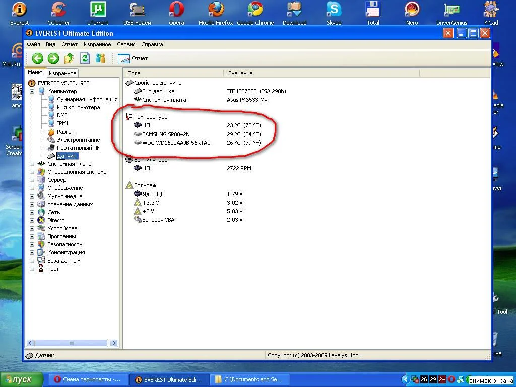

Мат. плата и процессор в норме, а вот видеокарта греется, согласен с AlexZir (это температуры в простое или под нагрузкой? ). Выводы: продуть видюху от пыли, сменить на ней термопасту.

а смотрите, если не через еверест, захожу в игруху, как завис комп, трогаю рукой все запчасти, видюха в нормальном состоянии, а вот от кнопки пластина идет, она кипеченная, мб от нее что-нибудь?

температура норм, от кнопки это не может быть? просто все зачасти теплые, а она кипеченная :( , раньше были проблемы с ней, включался комп и черный экран, или при запуске небыло звука(писка) включения... вызывал мастера, чет подергал, все нормально стало, а все мои температуры выше ссылку писал...там все подробно с евереста
на скрине температура видео - 51° что для простоя (если ты замерил в простое) не хорошо может быть скажем так... что так же, может делать проблемы в игре - (например зависать пк начнет) так как температура в игре может расти..

я термопасту ещё не менял, это температуры обыкновенного режима... в игре намного больше, во всех так, сейчас пробовал отключить от платы, тогда комп ваще не пашет.

одним слоовом, при входе в игру мои прежние показатели превысили 80 С ! на 1 2 и 3 ядрах, так же и CPU был 97 С , как менять термопасту, пожалуйста напишите с подробным описанием, чтобы было понятно
напишите для начала какой у вас кулер на процессоре (может охлаждение слабовато), какой процессор. разогнан ли? также напишите есть ли вентиляторы установленные для вентиляции корпуса, или процессорный кулер внутри системника теплый воздух гоняет?
куллер вроде мощный, модель напишу завтра, седне просто вскрывать не буду, процессор разогнан, 3 вентилятора, процессорный куллер холодный воздух гонет
