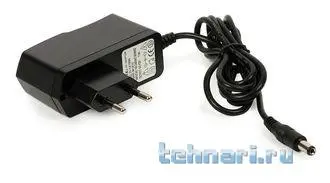

Сначала понизить, потом выпрямить
Здравствуйте, мне надо подключить к сети 220 вольт вентилятор от компа на 12 вольт (на форточку). У меня есть понижающий трансформатор с 220 на 12. Осталось купить модуль, выпрямляющий ток. Подскажите как он правильно называется, не могу найти его в интернете.
Спасибо
Вам достаточно поставить диодный мост из диодов 1n4007 что более чем хватит на вентилятор от компа
Диодный мост и конденсатор на несколько сотен мкф. Только стоит учитывать, что выпрямленное напряжение будет больше на 1.4, то есть будет 16.8в, по этому понадобится ещё и стабилизатор напряжения, Lm7812 например.
Если вентилятор от компа, там мощность небольшая, достаточно адаптера на 12В, 500 мА. Готовый импульсный купите, цена вопроса 300р.
