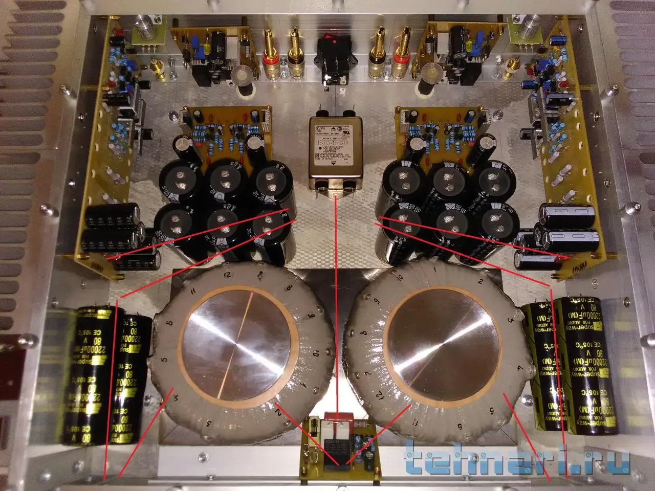

Всё никак не получается окончательно завершить этот проект, но попытки не оставляю ... ))
Помимо всего прочего, появилась задумка несколько реорганизовать силовую часть УМ.
На первом фото первоначальный, базовый, вариант.
Красным цветом выделены соединения силового контура при таком расположении компонентов.
Теперь хочу попробовать изменить эту схему следующим образом:
ВАРИАНТ_1
Исключены первоначальные платы блока питания выходного каскада УМ.
За счет этого трансформаторы смещаются ближе к передней стенке корпуса.
Плату плавного пуска и сетевого фильтра можно закрепить на лицевой панели.
Диодные мосты выпрямителя крепятся так же на самой передней стенке корпуса в качестве теплоотводов, и их теперь можно поставить по 2 на канал.
В виду наличия свободного места дополнительно добавлены емкости фильтра по 22 000 uF на плечо питания.
ВАРИАНТ_2
Диодные мосты выпрямителя крепятся ко дну корпуса в качестве теплоотвода, их так же можно поставить по 2 на канал.
Положительные моменты реорганизации:
1. Максимальное возможное отдаление трансформаторов и др. компонентов содержащих переменное напряжение от платы УН и сигнальных входов.
2. Высвобождение места для дополнительных емкостей фильтра БП ВК.
3. возможность дополнительно экранировать всю силовую часть где присутствуют переменные напряжения (сетевой
фильтр, плата плавного старта, трансформаторы, диодные мосты выпрямителей).
Отрицательные моменты реорганизации:
1. Возможное относительное удлинение проводников силового контура.
2. Могут потребоваться незначительные слесарные работы.
3. Смещение центра масс к передней части корпуса.
4. Часть силового контура выполняется навесным монтажом.
Полагаю, что пользы от такой реорганизации будет больше, чем негатива ...
Что порекомендуете?
Какое напряжение питания? Какова суммарная ёмкость конденсаторов фильтра без дополнительных?
Приветствую!
Напряжения питания УТ до +/- 50 вольт.
30 тыс. мкФ на плате выпрямителя + 3 тыс. на плате ум на плечо.
На фото конденсаторы, расположенные вертикально, имеют номинальную ёмкость 10 000 uF каждый, и на напряжение 100 вольт. На плате усилителя - по 1 000 uF, так же 100 вольтовые.
60000 микрофарад на канал, мне кажется, ёмкость, очень даже достаточная, если не избыточная. УТ, это усилитель тока = выходной каскад?
Если, как писалось в первом сообщении, по 300 ватт на канал и трансформаторы по 4 ампера, то многовато, хотя, кашу маслом не испортишь (коли есть мягкий старт).
В эстраднике Варфдейл про, по 1200 ватт на канал, стояли кондёры суммарной ёмкостью 80000 мкФ. Он работал в h-классе. Где можно узнать, каковы критерии разумной достаточности?
Не помню где, давненько читал - ориентировочно от 1000 мкФ на 10 ватт.
