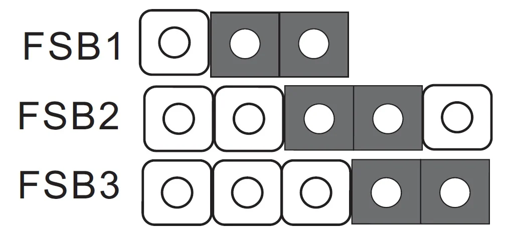

Посмотрел перемычки fsb-они стоят "по умолчанию",В книжке есть варианты под разную память+проц. Это очень актуально?
перемычки...
ага. перемычки должны стоять на 1333 Мгц (стр 18 руководства)
    20 KB · Просмотры: 180
Решение проблемы: неправильный подбор комплектующих. Я взял одну 8-им гиговую планку.а надо было две по четыре гига ....:-) Материнка не поддерживает такой объем одной планкой.Поменял и все заработало. Будьте внимательны при сборке "конструктора".
