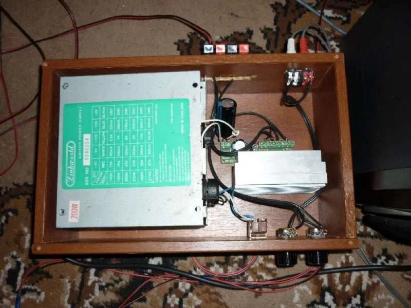

Собрал усилитель - фонит от DVD-плеера, а от остальных устройств нормально работает
  • Автор темы Автор темы gerach
провод исправный с тремя разными пробовал , заземление не знаю вроде все в норме по питанию с корпусом сопротивление есть на мультиметре пк и подсоедене и отсоединен роли неиграет. а как фотки то тут добавить?
Вот: http://www.tehnari.ru/f8/t32642/
А по теме: похоже с сигнальной "землей" что-то напутал. Внешний круглый контакт "тюльпана" - земля, внутренний - сигнал.
не все вроде правильно, вот фоты посмотрите посоветуйте чо там могет быть

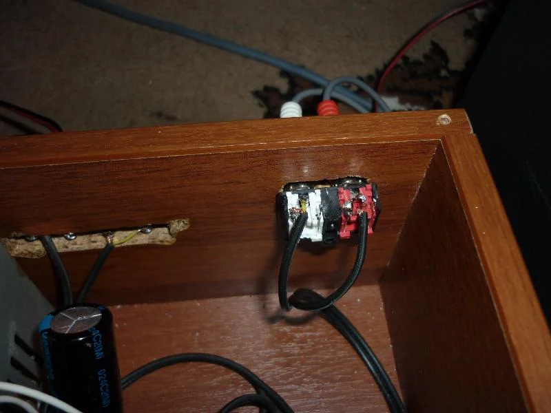

опять таки, похоже что дело в кабеле \гнездах- так как другое все же работает как ты писал....
и другое бы - дало на пк тоже фон ...(имхо)
перебитый\ плохое соединение в коннекторах может дать как раз таки такой фон,
и так же твоя пайка (я к посту
посмотри если пайка гнезда RCA правильная)
на пк - может не подействовать а на двд из за не правильной полярности да..

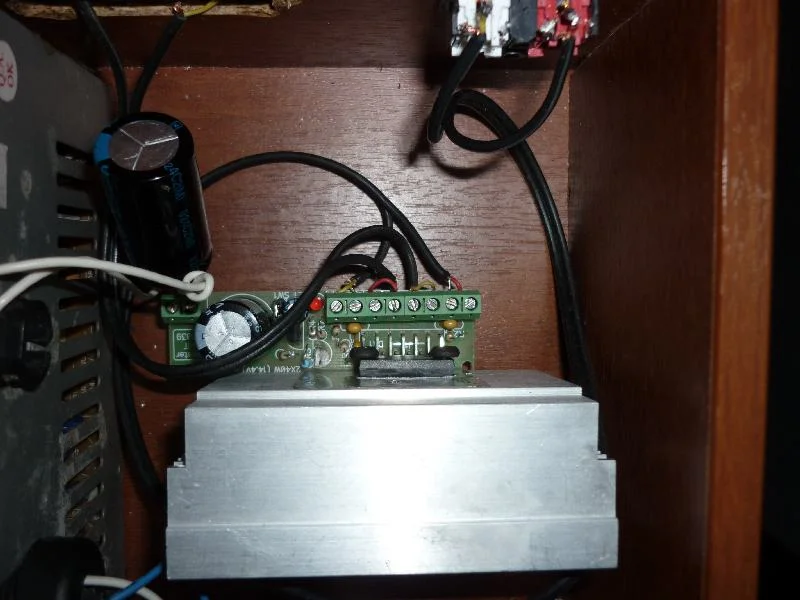

Попробуй включать только один канал от DVD сначала в один вход, затем в другой. Как вариант можешь попробовать соединить сигнальную "землю" с радиатором, или "минус" питания с радиатором.
с радиатором немогу ничего соеденить у меня слюдяной прокладки нет а между ним и микросхемой должна быть диэлектрическая проводимость от двд что в одном канале что в 2х все тоже самое без сигнала урчит гуди сильно , но при включении трека шум усиливается и что звучит разобрать трудно.
ЛЮДИ теперь совсем Х:%"№ня творится, мне посоветовали громкость на двд уменьшить тута, выяснилось что эфект обратный совсем, при маленькой громкости на двд все хрипит шумит при увеличении громкости на усилке, но при максимальной громкости на двд и минимальной на усилке вроде как в порядке все, чуть чуть тока шум еле слышно что за чудеса то творятся а?

это похоже на то - что тупо нет массы между устройствами

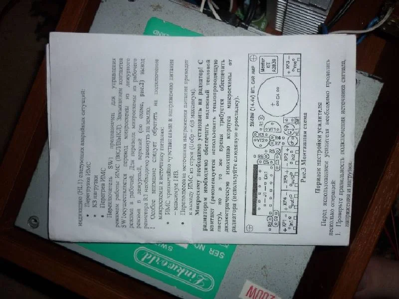

На корпусе микросхемы должен быть минус питания, так что соединять "землю" с радиатором можно. Вот здесь если ничего с распайкой не напутано - перемычку между "землей" левого и правого каналов и одним проводом дальше на регулятор громкости.

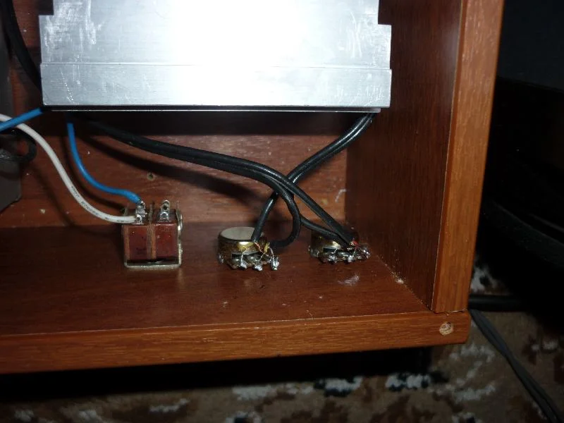

спасибо за ответ, простите уважаемый я несовсем понимаю, это первое что я сам сделал, я так понимаю мне надо по входу соеденить между собой на гнездах (входных) общий правого и левого канала а провод куда на регуляторы громкости у миня их 2 штуки по 50ком. у каждого на общий сажать?

не не с двд , с ним другая акустика нормально работает, подключал к этому DVD solo-5 и музыкальный центр sony rx70

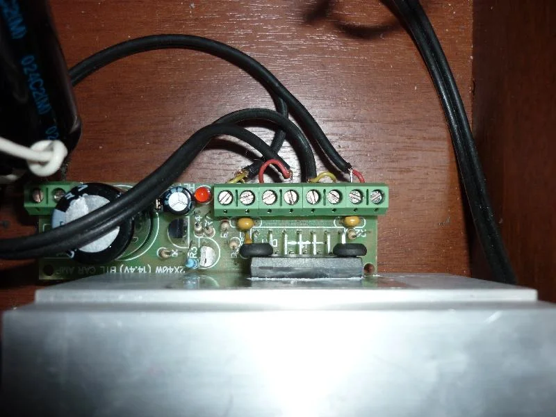

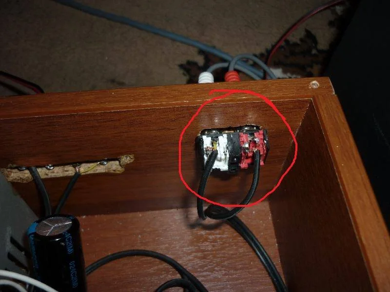

Вот об этом месте я говорил (обвел красным на фото), проверь подключение земли (земля должна быть на внешнем контакте "тюльпана")
    50.9 KB · Просмотры: 138
Спасибо добрый человек еще раз проверил так и есть, согласно схеме, по схеме общий соединяется и через резистор на землю идет. Возможно это сетевой фон, я дополнительно поставил конденсатор на 25вольт 10000 и к нему еще подпаял на 0,1 конденсатор. ничего неизменилось.
Люди мож еще кто что подскажет а? как фон то убрать а? от двд и медиацентра есть, причем в тот момент когда сигнал идет, а без сигнала в порядке вроде как все, с мобилы и компутера идеально все...
с компьютерным блоком питания ты не избавишься от фона...а то что всё нормально с мобилы и компа так тут вывод один...зачит твой БП усилка фонит на двд и музцентр
пробовал с трансформаторным блоком питания от музыкального центра с диодным мостом чуть поменьше фонит, и вот что странно при питании от аккамулятора 12 вольт чтобы полностью исключить блок питания тоже фонит и от двд плеера и от медиацентра.
мистика какая то:tehnari_ru_707: только могу посоветовать другой усь скидать если этот не катит ни как)))) а с другими усилками двд и центр нормально себя ведут?
