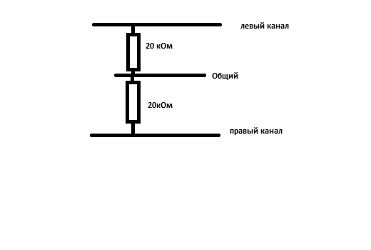

Собрал усилитель - фонит от DVD-плеера, а от остальных устройств нормально работает

вход выход общий там на фотке кабель в изоляции центральный, оплетка общий
вот так?
да так и есть все, чую по питанию фонит а как срезать незнаю, странное дело и от аккамулятора тоже от двд фонит
если от аккумулятора тож фонит то дело не в питании...может у тебя усь возбуждается...плата может не правильно разработана...провода рядом с микросхемой проходят и создаётся ёмкостный эфект какой нибудь...в конце концов даже запросто может возбуждаться сам по себе из за бракованной детали (микросхемы в том числе)
плату готовую купил набор мастер кит, микросхема уже мененая с 8560 на 8563 с 8563 лучше стало посторонний шум пропал , а фон остался.
Попробуй поставить резисторы по 20 кОм параллельно входам усилителя, между регулятором громкости и усилителем. Вот так:
