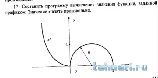

Составить программу для вычисления значения функции, заданной графиком
Порфирий
17 Фев 2017
12
Составить программу для вычисления значения функции, заданной графиком. Значение x взять произвольно.

Код:
Var
 x,y:real;
Begin
 Write('x = ');
 Readln(x);
 if x<=0 then y:=x*x
 else
 if x<2 then y:=Sqrt(1-Sqr(x-1))
 else
 y:=0;
 Writeln('y = ',y:0:3);
 Readln
End.
