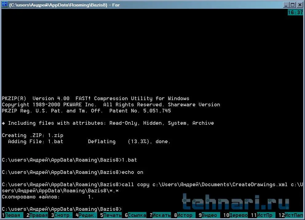

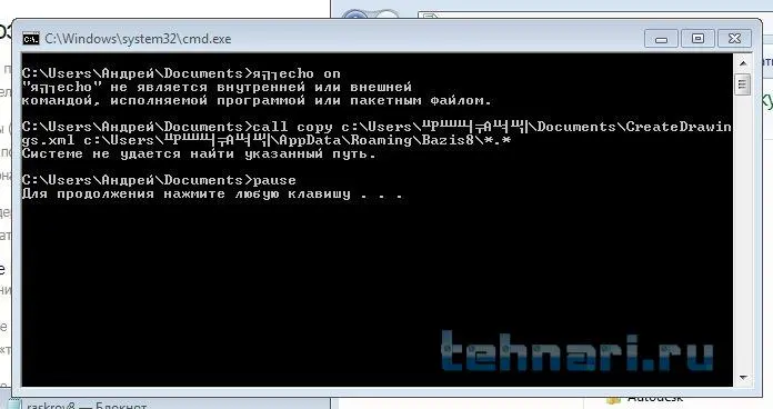

Какая должна быть кодировка?
Я создавал через FAR в DOSовской кодировке. У тебя перед глазами мой готовый файл :)
При написании в Notepad ставишь шрифт Terminal и получаешь искомое.
