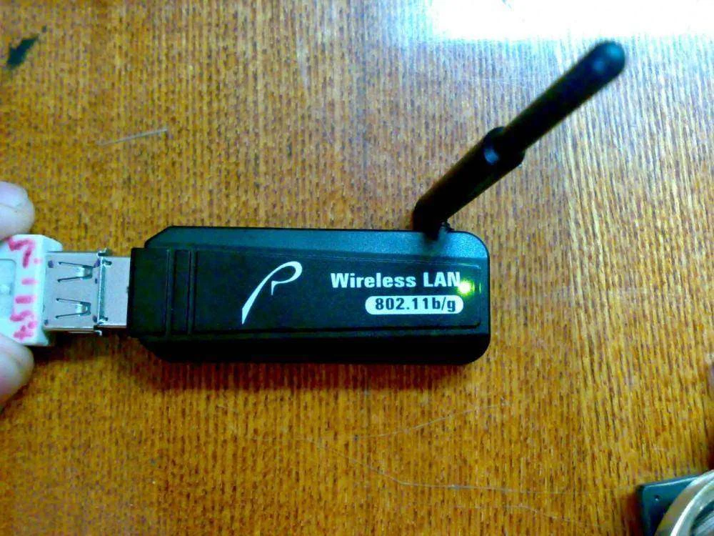

УРА!!! всё получилось!!! и без всяких точек доступа!!!! Макс, спасибо, сделал всё как ты сказал НО доробатывать пришлось :) постораюсь рассказать в кратции...
1. ссылку что дал Макс очень полезна!
2. после того как создали свою локальную сеть, удаляете все IP из всех сетевух, создаёте подключение типа "мост" на том компе который раздаёт, задаёте IP уже мосту а не сетевухам, шлюз (в моём случае у ноута) будет как IP у моста на компе
вобщем я надеюсь что вы правильно поняли что я тут рассказал, так как иначе немогу, я переполнен радостью:D
Всем огромное спасибо!!
вот адаптер
