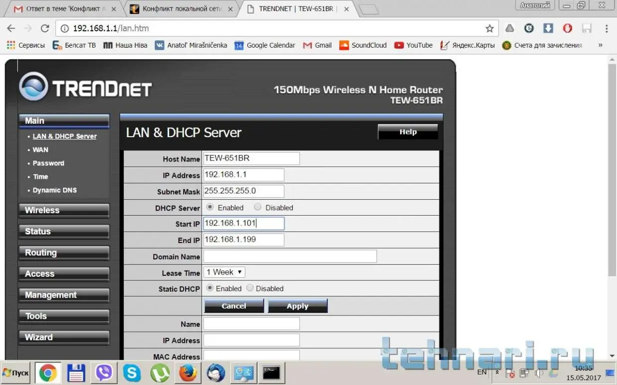

Тут все просто. У вас 2 разные, никак не связанные сети имеют одну и туже адресацию, вам нужно поменять адресацию в сети с принтером. Отключите вай-фай на вашем ноутбуке, наберите в адресной строке браузера 192.168.1.1 пароль и логин admin admin скорее всего, либо указан на дне вашего "модема". в закладке LAN поменяйте пул DHCP адресов на 192.168.0.1. По идее это проблему частично исправит. не делайте никаких мостов, это разные сети и естественно там будут повторяться IP адреса, вы так оставите без интернета пол здания. Потом, на каждом ноутбуке, в свойствах сетевой карты, которая подключена к "модему" нужно будет ввести IP адреса в ручную например 192.168.0.2 на другом 0.3 на третьем 0.4 и т.д. главное их не повторять. Принтер сам получит адрес. маску сделайте 255.255.255.0 шлюз оставьте НЕ ЗАПОЛНЕННЫМ. По идее все должно заработать.
В верхней строке поменял 0.1 на 1.1. Сохранил. Затем в свойствах беспроводного соединения в протоколе интернета 4 поменял на 0.2 маска подсети и шлюз также в соответствии с вашим советом. В результате не работает интернет.
    49.3 KB · Просмотры: 76

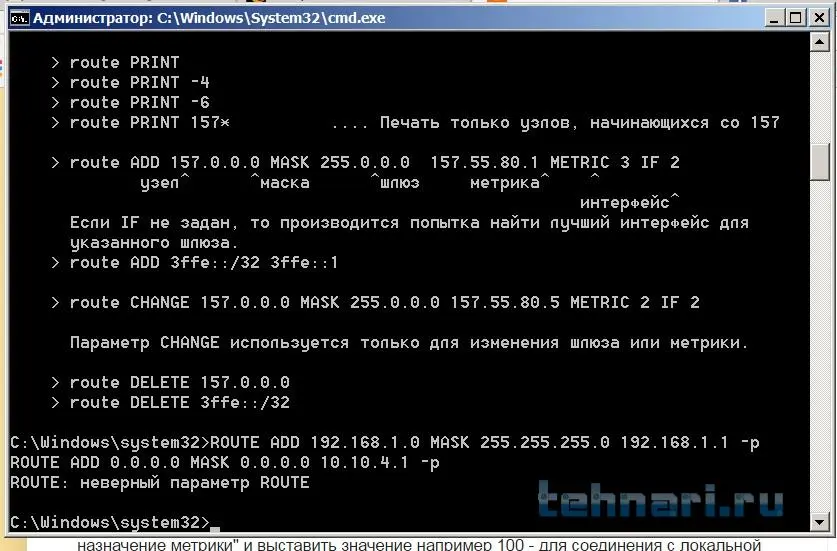

Меня пугала фраза "командная строка". Я попытался воспользоваться указанным способом. Вот результат.
    48.5 KB · Просмотры: 73
Это результат неправильной команды. ;)
И что Вы туда ему написали?
Не нравится командная строка - тогда увеличьте метрику проводной сети. Кстати, это будет правильней, ведь IP у Вас раздаются динамически, а маршруты придется прописать статические каждый раз после старта ОС.
Не нравится командная строка - тогда увеличьте метрику проводной сети. Кстати, это будет правильней, ведь IP у Вас раздаются динамически, а маршруты придется прописать статические.
Так выше же написано что я ему написал, нет?
А второй способ привёл к тому, что принтер не печатает по сети.
