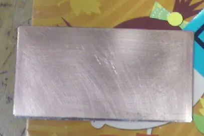

Напечатанный лист отложим пока в сторону и займемся подготовкой платы. В качестве исходного материала для платы может служить фольгированный гетинакс, фольгированный текстолит. При длительном хранении медная фольга покрывается плёнкой окислов, которая может помешать травлению. Поэтому начнем подготовку платы. Мелкой наждачной бумагой сдираем плёнку окислов с платы. Особо не усердствуйте, фольга тонкая. В идеале плата после зачистки должна блестеть.
(Приложение 3)
После зачистки плату промываем проточной водой. После этого нужно плату обезжирить, для того что бы тонер прилип лучше. Обезжирить можно каким-либо бытовым моющим средством, либо промыв органическим растворителем, либо медицинским спиртом.
