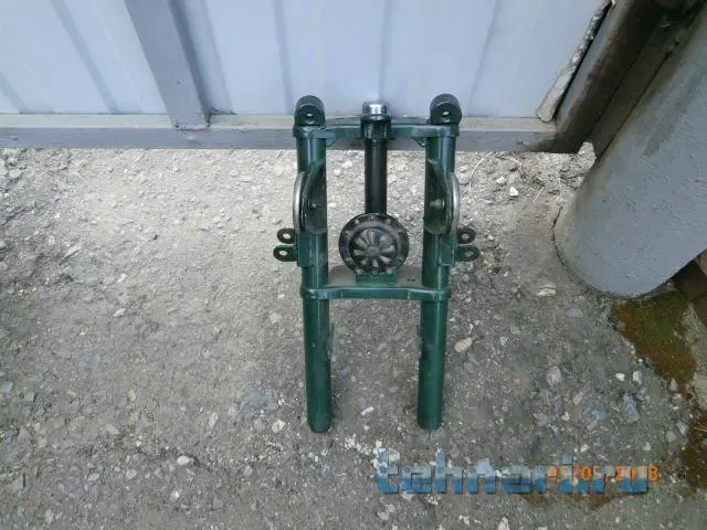

Купил вилку и руль от Мини Риги,фотки сделаны продавцом.
Вилку купил ради держателей руля,самому их изготавливать сильно дорого.

Получил посылку. Сегодня продолжу работу с железом,благо такой работы ещё много.
