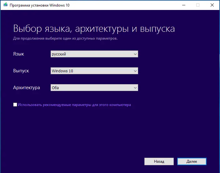

Я буду работать на примере создания флешки с win10, образ которой я создал с помощью MediaCreationTool от Microsoft. Интересный факт, что при выборе архитектуры системы можно выбрать оба типа 32 и 64 бит, что я и сделал.

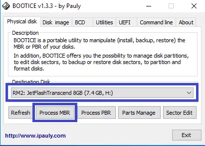

Запускаем BOOTICE
3.png Выбираем нашу флешку и жмакаем на Process MBR

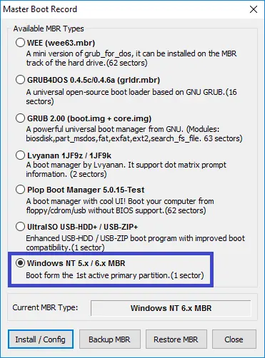

4.png Затем выбираем Windows NT 5.x /6.x MBR и жмем Install / Config

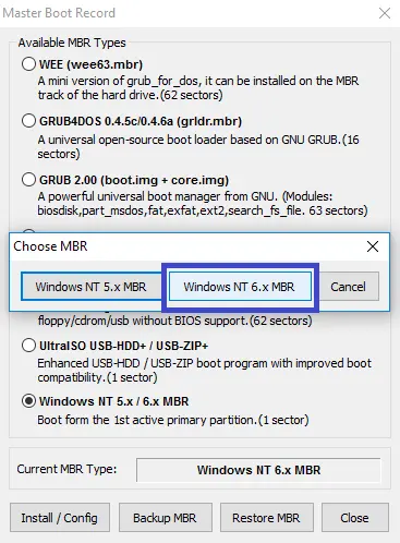

5.png И выбираем загрузчик типа Windows NT 6.x MBR, появится окошко, что загрузчик успешно прописан.
