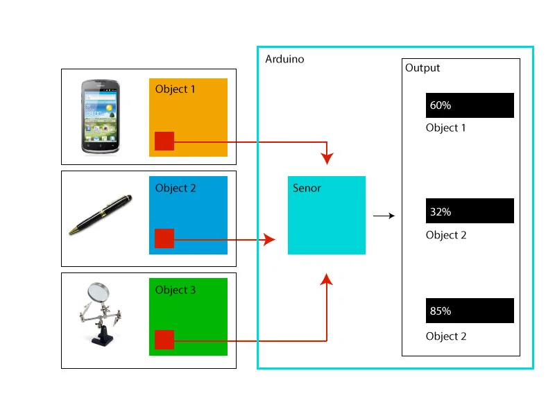

Здравствуйте, ребят! Моя учеба плавно подвела меня к идее о создании устройства, которое каким-то образом будет отличать один объект от другого.
Я как-то слышал про новомодный конструктор-роботов Arduino. Сейчас поверхностно изучил, что это такое и решил попробовать применить именно его. Думаю заказать себе в ближайшее время какой-нибудь базовый набор для новичков(Arduino uno + набор датчиков/моторов + инструкции)
Дело в том, что такими вещами я никогда не занимался, но, насколько я понял из статей про ардуино, создать на нем простой проект вполне реально даже новичку, не имеющему представления о программировании и использовании микроконтроллеров.
Пока я не приобрел набор ардуино, хочу спросить, насколько подобная затея будет проста в реализации.
Идея заключается в том, что(см. картинку)
1) Имеется определенный набор абсолютно разных объектов(Например, стул, мобильник, банка с краской, линейка).
2) Имеется Ардуино с сенсором и дисплеем(в идеале, экран от мобильника, но там как пойдет - может простой чб двухстрочный)
Прислоняем ардуино к стулу(ну, к примеру) - получаем информацию на дисплее(Например "Это стул")
Прислоняем ардуино к мобильному телефону - получаем инфу на дисплей(Допустим "Это телефон" или число хотя бы, например "78")
В моем дилетантском видении это может быть проделано следующим образом:
вариант 1(на картинке именно он)
В каждый объект мы засовываем что-то(что засовывать?)
И сенсор в ардуино считывает это что-то и таким образом ардуино получает команду выводить на экран некую инфу.
вариант 2
Я отбираю объекты не случайно, а таким образом, чтобы они могли быть "прочитаны" сенсором. Ну например - объекты с разным магнитным полем?! В наборе будет , например 4 объекта, которые имеют разную силу магнитного поля. Ардуино будет выдавать информацию, основываясь на соответствиях: магнитное поле = инфа на дисплей
Первый вариант для меня выглядит предпочтительнее. Подскажите, как я могу это реализовать(пока без конкретики). Какая-то система типа считывания карточек в метро или магнитных ключей. :/

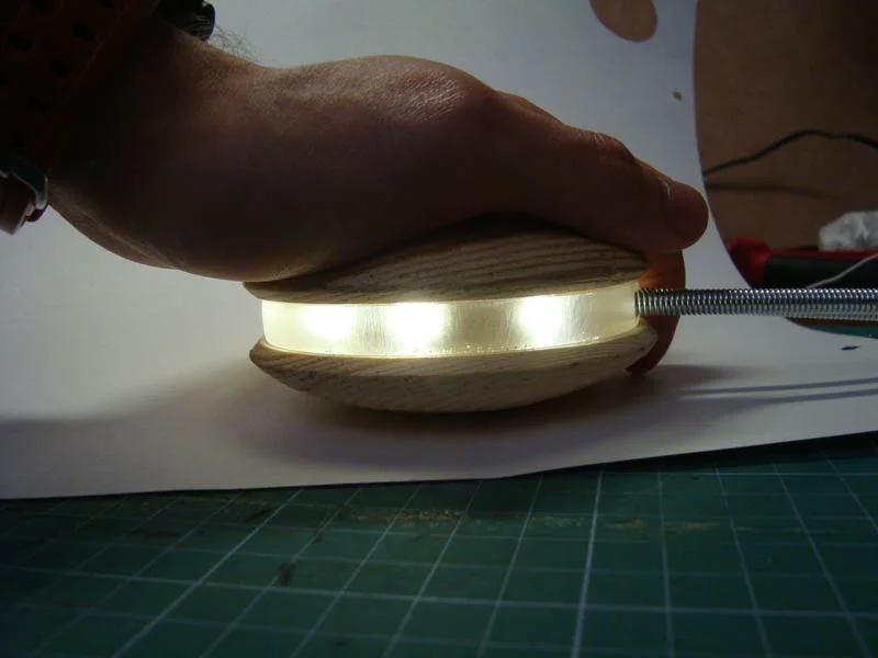

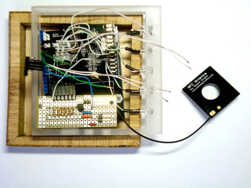

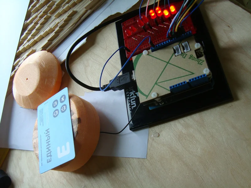

В общем, все оказалось не так сложно. Сначала поделал простенькие схемки(спасибо набору для начинающих - там и плата монтажная была и набор базовых элементов(диоды, датчики), и объяснялки-обучалки). Потом, когда привезли NFC-shield, подключил... скачал библиотеку с сайта производителя и все заработало. Кое-чего от себя в код добавил. Удовольствие, конечно, недешевое. :(
Металл убивает NFC наповал. Стоит положить что-нибудь металлическое на талончик - ничего уже не читает.
    66.2 KB · Просмотры: 90

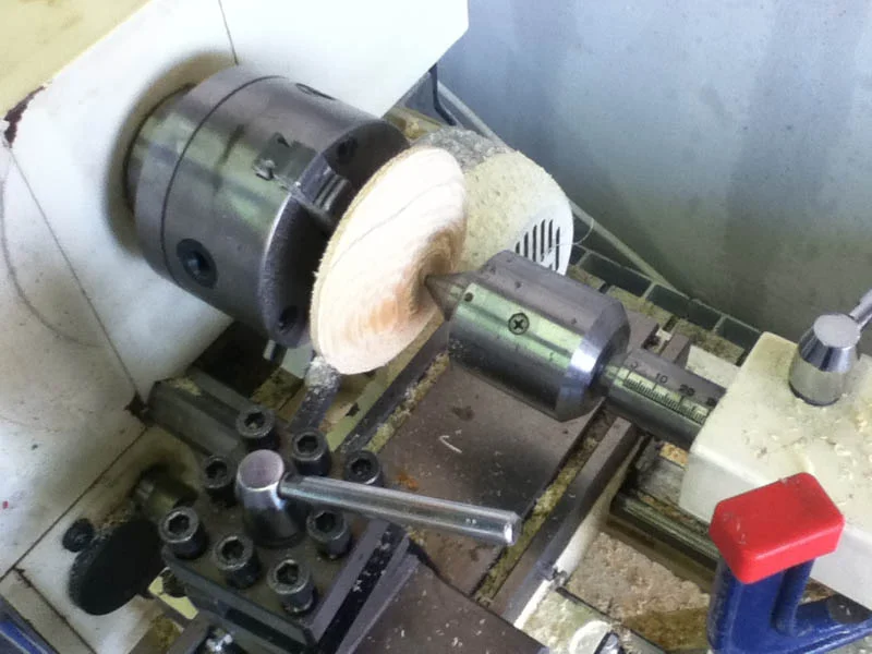

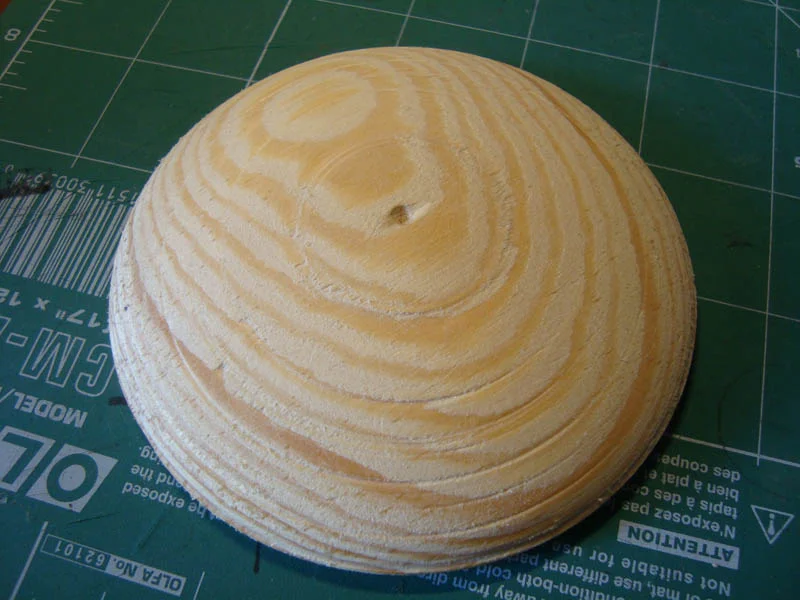

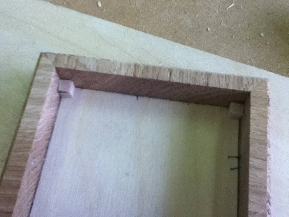

Сегодня все доделал. ))) Сумасшедший проект. ) Никогда подобного не делал еще.

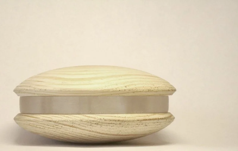

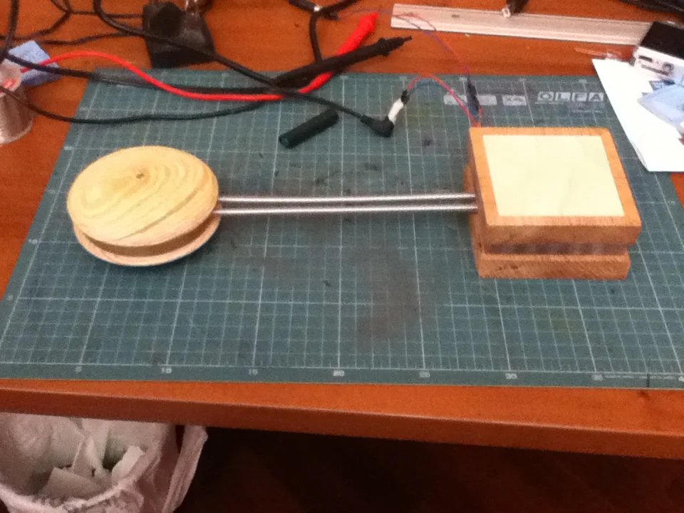

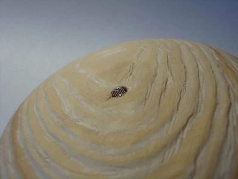

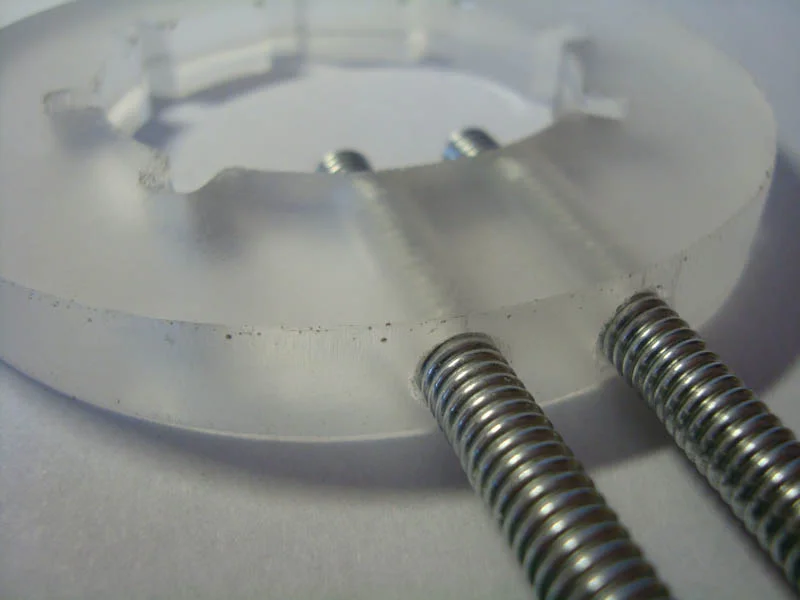

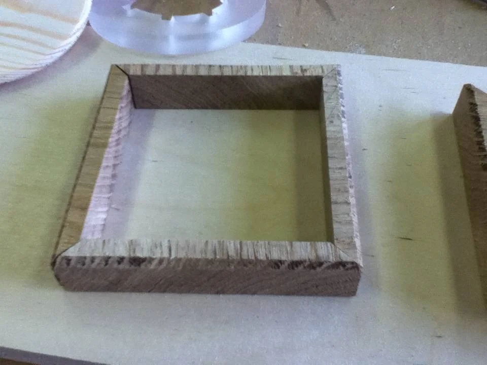

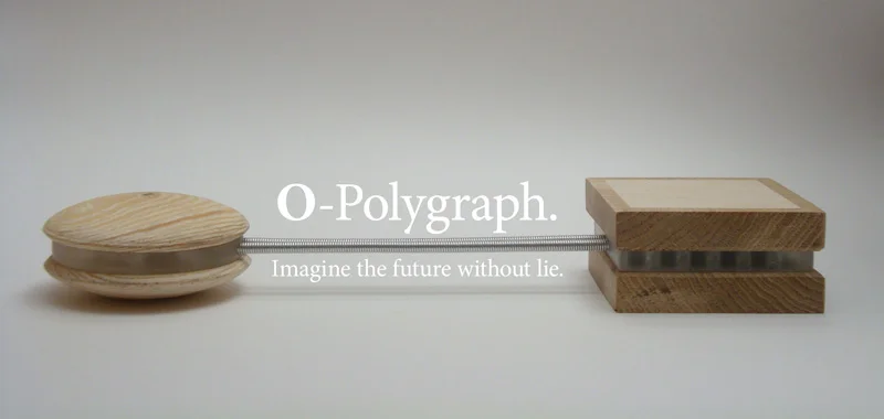

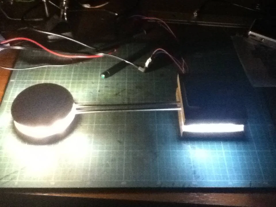

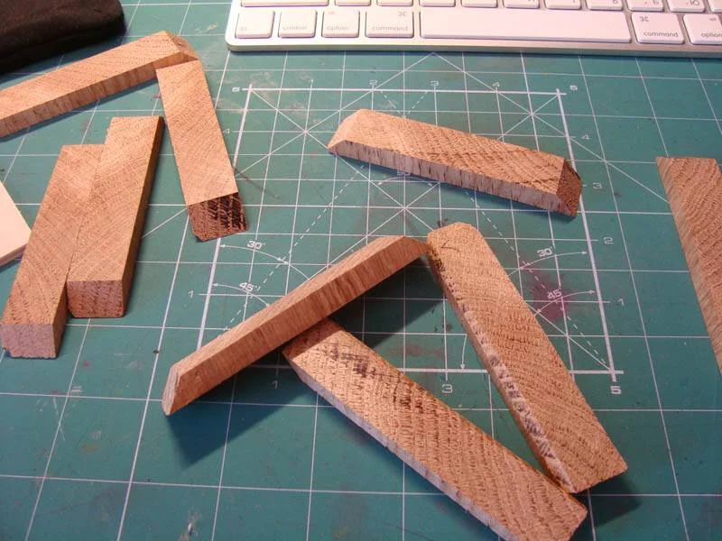

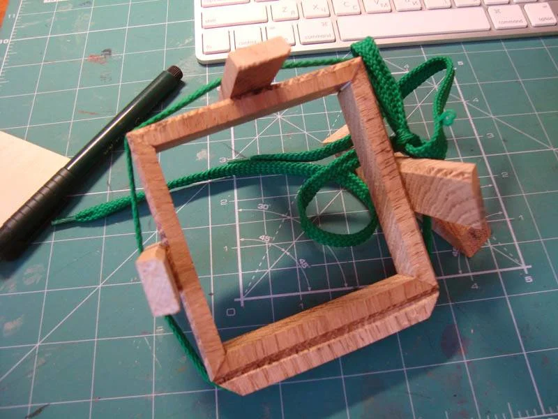

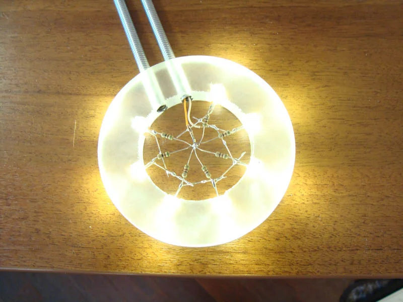

Философский смысл устройства - полиграф для объектов. Сравнивает ожидания пользователя(через прикосновение) с реальностью продукта(моб.телефон, наушники, фломастер - все, что угодно) и выдает информацию, насколько продукт нас обманывает. Это к вопросу о том, что сейчас прежде чем что-то купить нужно перерыть тонны форумов в поисках отзывов и обзоров.
Внешний вид - что в духе альтернативного будущего с использованием дерева и всякой электроники. Что-то сходное с идеей стимпанка и подобных.

Презренный птах сия форума, а где схема и описание ?...

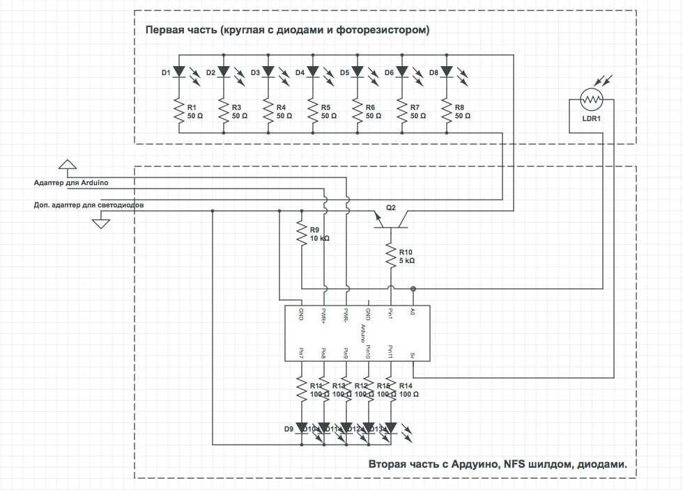

Схему попозже могу предоставить(она сейчас в универе - там наши проекты изучают в рамках оценки проекта). Она у меня правда вся кривая - руконарисованная в спешке. Сложностей больше было с програмированием - получилось не так здорово, как я хотел.
По памяти нарисовал. Вроде было так:
2 адаптера Ахахаха )))
Еще у меня получилась забавная штука - после включения нужно подождать минут 5-6, чтобы полноценно заработал(полагаю, что это что-то я не так с транзистором сделал)
