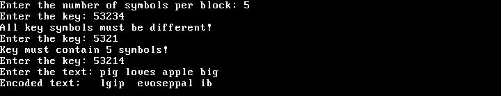

Главная из них - абсолютно неправильное использование оператора BYTE, он же ORD. Этот оператор возвращает вовсе не числовое значение символа-цифры, а его код. Например, последовательно применение его к символам строки
53214
вернет
53 51 50 49 52
Вот так. А нужную Вам задачу решает процедура VAL.
Ниже приведен вариант кода. Экранные сообщения там на английском, потому что мне с кириллицей заморачиваться всегда напряжно. Вернете, если надо.
Код:
Uses
SysUtils,windows;
Var
      n,kolsimvolov,i,j,akey,Code : Integer;
      text,textkey,key,S : String;
      p:boolean;
Begin
  SetConsoleOutputCP(1251);
  Write('Enter the number of symbols per block: ');
  Readln(n);
  Repeat
   Write('Enter the key: ');
   Readln(key);
   If Length(key)<>n then writeln('Key must contain ',n,' symbols!');
   p:=true;
   i:=0;
   repeat
    inc(i);
    j:=i;
    repeat
     inc(j);
     if j<=Length(key) then
      if (key[i]=key[j]) then p:=false;
    until Not(p) or (j=Length(key));
   until i=Length(key)-1;
   If Not(p) then writeln('All key symbols must be different!');
  Until (Length(key)=n) and p;
  Write('Enter the text: ');
  Readln(text);
  kolsimvolov:=Length(text);
  i:=0;
  textkey:='';
  Repeat
    For j:=1 to n do
      begin
        S:=key[j];
        VAL(S,akey,Code);
        If (i+j)<=kolsimvolov then
         begin
          If i+akey <= kolsimvolov then
            textkey:=textkey + text[i+akey]
          else textkey:=textkey+text[i+j];
         end;
      end;
    i:=i + n;
  Until (i>=kolsimvolov);
  Writeln('Encoded text:   '+textkey);
  Readln;
End.

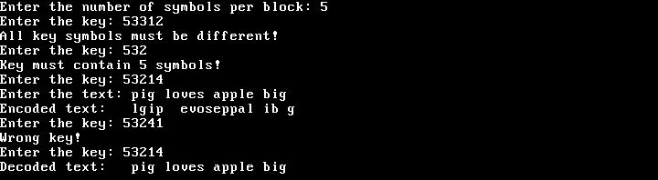

в этой же задачи нужно выполнить расшифровку данного слова.подкиньте хотя бы идею
Ох, Gabriela, даже и не знаю - опять во всё это влезать, вспоминать. Что ж Вы сразу-то? А теперь я из отпуска на работу вышел, времени мало, попробую, конечно, но вот когда - не ведаю.
сказали сегодня что еще и раскодировка нужна((((в задание только кодировка была....вот насчет второго даже идей нет(((
Ладно, держите. Правда, я там малость и кодирующую часть переделал. Обнаружилось, что если количество символов в исходном тексте не кратно длине блока, то при кодировке/декодировке последний символ может пропасть. А потому в этой ситуации исходный текст дополняется пробелами до получения кратности. Что, кстати, сильно упрощает дальнейшую работу с текстом.
Код:
Uses
 SysUtils,windows;
Var
  n,kolsimvolov,i,j,k,l,akey,Code : Integer;
  text,textkey,textunkey,key,key1,S : String;
  p:boolean;
Begin
  Readln(n);
  Repeat
   Readln(key);
   p:=true;
   i:=0;
   repeat
    inc(i);
    j:=i;
    repeat
     inc(j);
  Readln(text);
  If (kolsimvolov mod n)>0 then
   for k:=Length(text)+1 to ((Length(text) div n)+1)*n do
    begin
     text:=text+' ';
     Inc(kolsimvolov);
    end;
  textkey:='';
  For k:=0 to (kolsimvolov div n)-1 do
   begin
    i:=n*k;
    For j:=1 to n do
     begin
      S:=key[j];
      VAL(S,akey,Code);
     end;
   end;
  Repeat
   Readln(key1);
   If key1<> key then writeln('Wrong key!');
  Until key1=key;
  textunkey:='';
  for l:=0 to (kolsimvolov div n)-1 do
   begin
    i:=l*n;
    for j:=1 to n do
     begin
      k:=0;
      repeat
       Inc(k);
       S:=key[k];
       VAL(S,akey,Code);
      until akey=j;
      textunkey:=textunkey+textkey[i+k]
     end;
   end;
  Writeln('Decoded text:   '+textunkey);
  Readln;
End.
