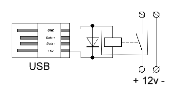

есть устройство usb с внешним питанием 12 вольт.задача-сделать так чтобы при выключении компьютера оно обесточивалось.представляю себе это сборкой схемы,которую врезать в кабель usb и в кабель 12 вольт, чтобы эти 12 вольт подавались только при появлении 5 вольт в кабеле usb. возможно ли такое и если да то получить бы рекомендации по устройству схемы и названию комплектующих?
Реле на 5 вольт и сопротивлением не больше 100 ом вроде и диод.
Вот и вся схема.
Если нагрузка по линии 12 вольт небольшая, то можно попробовать запитать непосредственно от БП компьютера (придётся вывести наружу).
Ну или, в зависимости от загруженности USB-порта по питанию и требований по питанию самого устройства, - реле/транзисторный ключ/транзисторный ключ + реле.
оо, спасибо вам за ответы,но мне бы поподробнее что куда подключать,или схему-рисунок,если не затруднит.
БП нету, компьютер-неттоп с ноутбуковским 19 вольтовым адаптером
При условии, что напряжения и тока через порт хватит для питания реле.
спасибо за рисунок!!
вот еще бы узнать о характеристиках реле.. я так полагаю нужно электромагнитное,нейтральное,постоянного тока,с сухим контактом,по начальному состоянию-разомкнутое,управляющие 5 вольт? и диод какой?
1N4001 подойдет.
