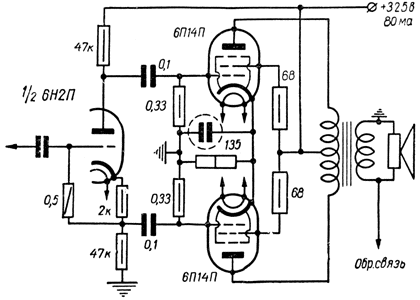

Вот схема, она простенькая до безобразия.
Схема подключения триод ))
Схема подключения пентод.
Да Андрей пентодная, но это кому как, пентод мягче работает. Фазоинвертор мне такой нравится, работает без проблем. Да сразу скажу, чёб потом не было вопросов и не ошибся. Резисторы в цепи сеток 6П14П - 0.33 и 6Н2П - 0.5, это в мегаомах, то бишь это 330 кОм и 500 кОм ... :)

Ультралинейный способ включения пентода, от какой части обмотки трансформатора должна подключатся вторая сетка , там где больше сопротивления или меньше?
Имеется ввиду даный трансформатор.
    32.2 KB · Просмотры: 1,166
А тут подругому и не включишь, если анодное с БП на вывод 02, Н3, К3 на аноды ... :)
Нет, это уже будет триодное включение, посмотри внимательно типы включений ... http://www.tehnari.ru/f243/t104439/
Вторые сетки включаются на выводы 01 и 03 ... :)
В случае однотакта я должен использовать выводы например 02 + питание, 03 вторая сетка лампы,К3 анод лампы,01 и Н3 остаются не задействованными?!
Да, только нет смысла использовать двухтактный трансформатор на однотактную схему, однако ... :D
