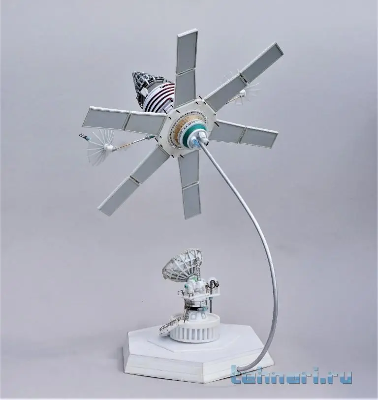

Спутник связи "Молния-1"

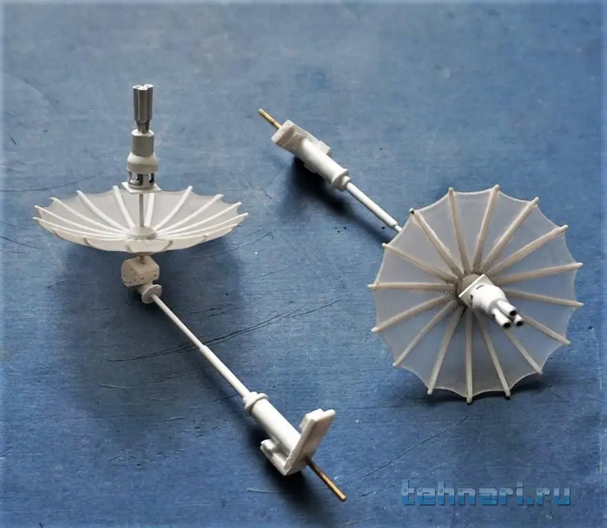

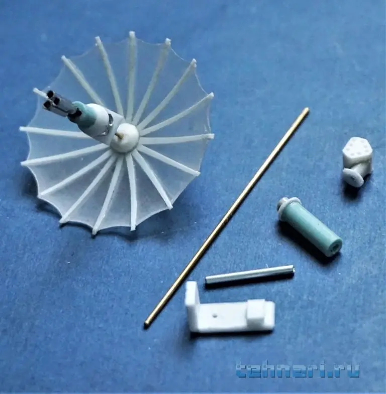

Для изготовления штанги с антеннами и электроприводами понадобилась латунная трубка Ф0,9мм, инъекционная игла Ф1,6мм, листовой пластик, литник.
    35.7 KB · Просмотры: 42
    34 KB · Просмотры: 68
    27.8 KB · Просмотры: 56
    23 KB · Просмотры: 57
    30.6 KB · Просмотры: 66
После установки остронаправленных антенн на корпус спутника получилась вот такая картина.

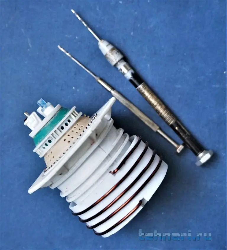

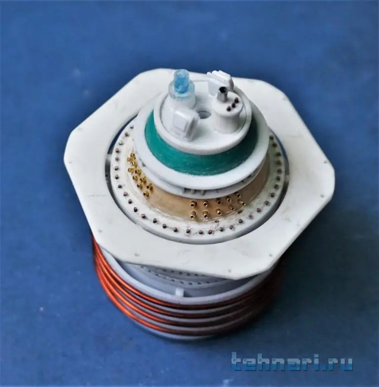

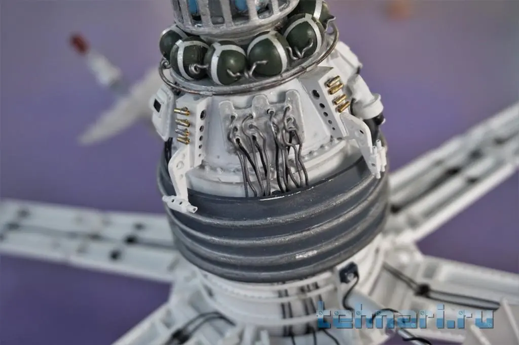

Оформление корпуса спутника продолжается. На сферической части днища корпуса спутника расположены четыре группы электроразъемов, соединяющих солнечные панели с аккумуляторами спутника. С оглядкой на фото произведена разметка мест размещения данных электроразъемов и произведено предварительное засверливание отверстий в корпусе.
    49.7 KB · Просмотры: 86
    30.5 KB · Просмотры: 85
    34.2 KB · Просмотры: 53
Затем произведено окончательное сверление отверстий по диаметру трубки в 1мм, из которой нарезаны заготовки оголовков электроразъемов.
    31.8 KB · Просмотры: 82
    43.8 KB · Просмотры: 94
В результате получилась вот такая композиция, в которую впоследствии будут вклеены проводники от солнечных панелей и аппаратуры спутника.
    22.1 KB · Просмотры: 67
    21.6 KB · Просмотры: 65
    28.1 KB · Просмотры: 69
    27 KB · Просмотры: 82
    19.7 KB · Просмотры: 68

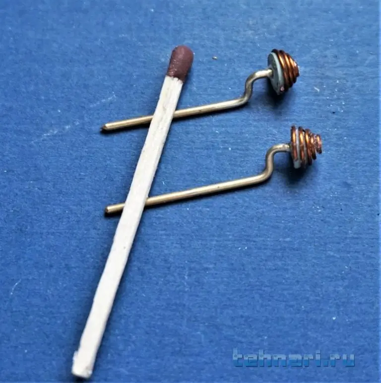

На концах двух противоположных солнечных панелей располагается пара ненаправленных радиоантенн, представляющих собой витую конструкцию на теле полушария. Для их имитации из литника вытачивается заготовка шара , сверлится и разрезается на два полушария. Затем полушария клеятся на ось из латунной трубки, окончательно обрабатываются при помощи надфиля и шуруповерта. В окончание операции в трубке засверливается отверстие, в которое будет вклеен проводник.

Вклеенный проводник навивается в спираль по образующей полушария, в результате получаем требуемую конструкцию антенны. Остается только произвести гибку держателя антенны.

И установить антенны на панели солнечной батареи.

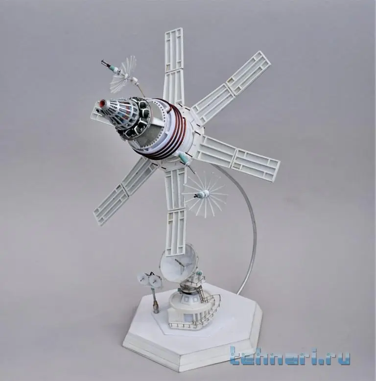

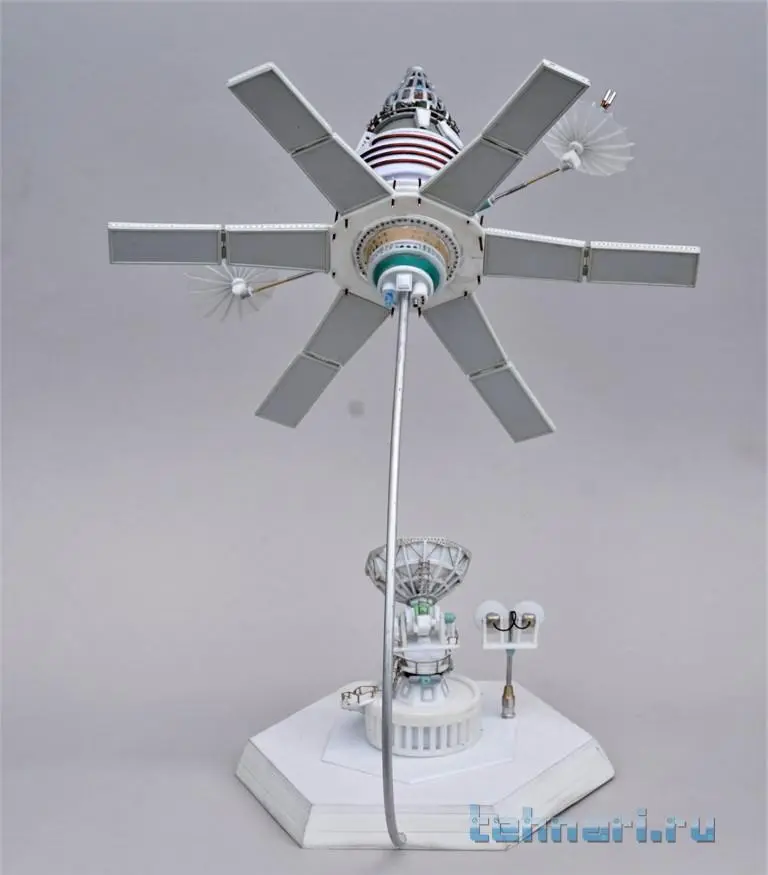

В сборе аппарат теперь стал выглядеть подобным образом. Остается проложить еще проводку от солнечных батарей, а затем уже заняться прокладкой топливо и газопроводов и арматуры.
    26.1 KB · Просмотры: 55
    28.8 KB · Просмотры: 67
    26.1 KB · Просмотры: 59
    36.5 KB · Просмотры: 51
    30.6 KB · Просмотры: 64
    22.4 KB · Просмотры: 60

Из латунной трубки спаяны коммутирующие устройства и установлены на штатные места на поверхности корпуса спутника.
