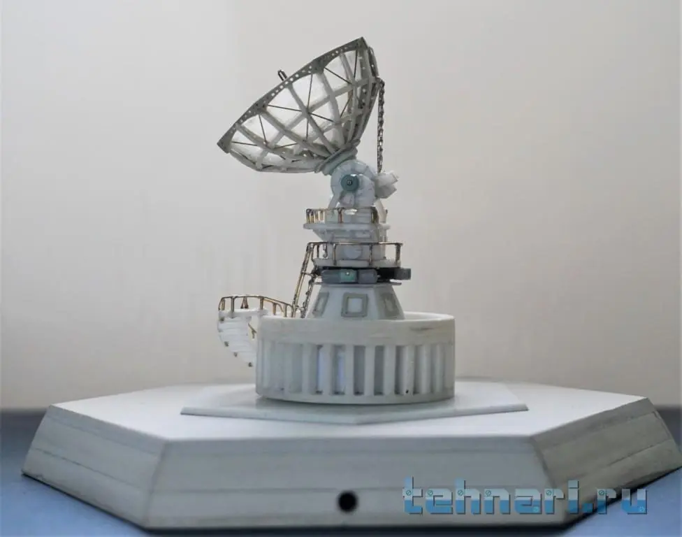

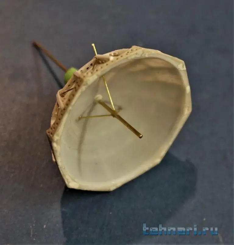

Продолжена работа над силовым каркасом приемной антенны. На представленном фото реальный каркас являет собой довольно феерическую конструкцию, которую очень-очень сложно, а в небольших размерах просто невозможно повторить. Поэтому буду делать основные узлы, отметая мелочи. Начну со сверления многочисленных отверстий. Такого количества их на моделях я еще никогда не сверлил. Попутно изготовлены элементы конструкции антенны.

В силовой каркас антенны вклеены два кольцевых шпангоута, выполненных из перфорированного пластикового двутавра.

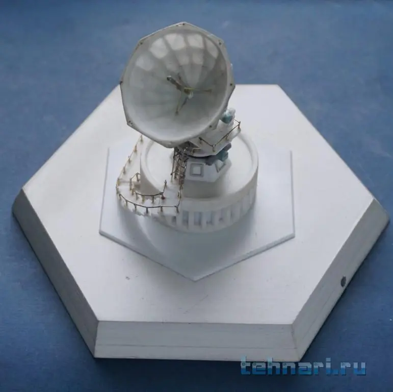

Как и обещал, встречи наши сейчас будут нечастыми, поскольку я основался на ПМЖ на даче и веду интенсивную борьбу за урожай с июньской жарой за +33-35гЦ, сменившую майскую холодную прохладу. Но ближе к делу. В самое пекло работать на участке бесполезно, поэтому это время уходило на занятия с моделью. Вот чего наделал за 9дней.
Шестигранное основание под станцию "Орбита" и спутник "Молния-1" вырезано из листового пластика и склеено в пакет. Сразу произведена разметка для обрезки граней и получения шестигранной усеченной пирамиды.

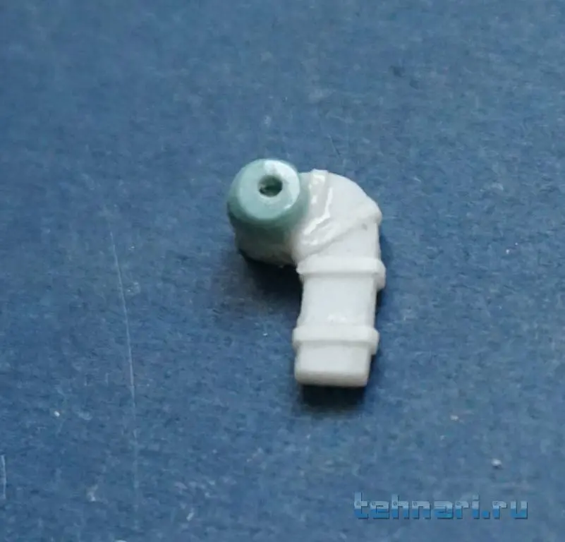

Из листового пластика вырезаны детали поворотного устройства антенны по углу и оснований для их установки, произведена склейка корпусов колес поворотных редукторов.
    53.8 KB · Просмотры: 42
    53.1 KB · Просмотры: 50
    37.5 KB · Просмотры: 44
    51.7 KB · Просмотры: 44
После чего произведена сборка механизма поворота зеркала антенны по углу.

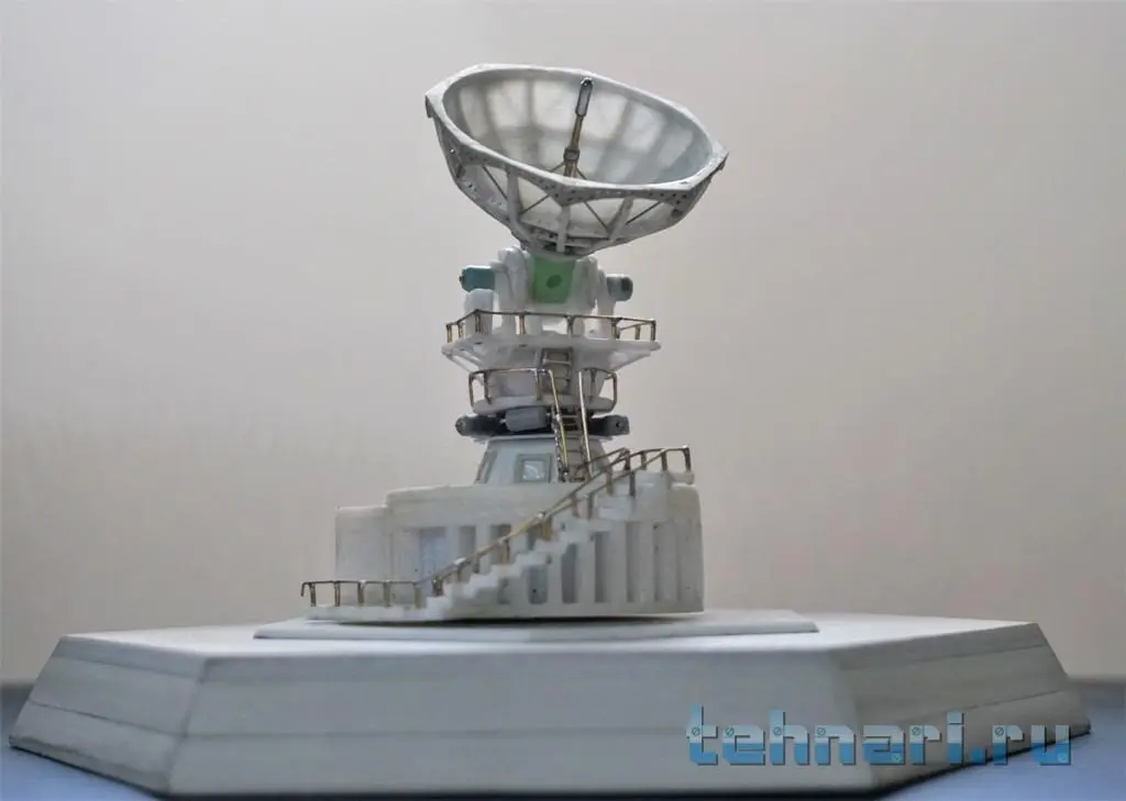

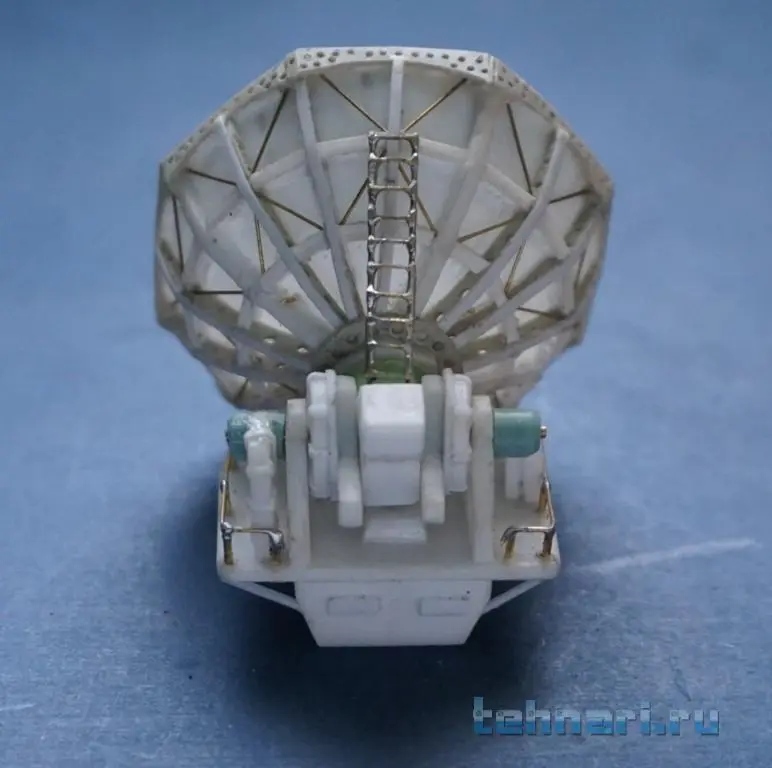

Видимая на фото реальной станции "Обита", лестница, прикрепленная к несущей конструкции зеркала антенны, спаяна из латунной проволоки и установлена на штатное место.

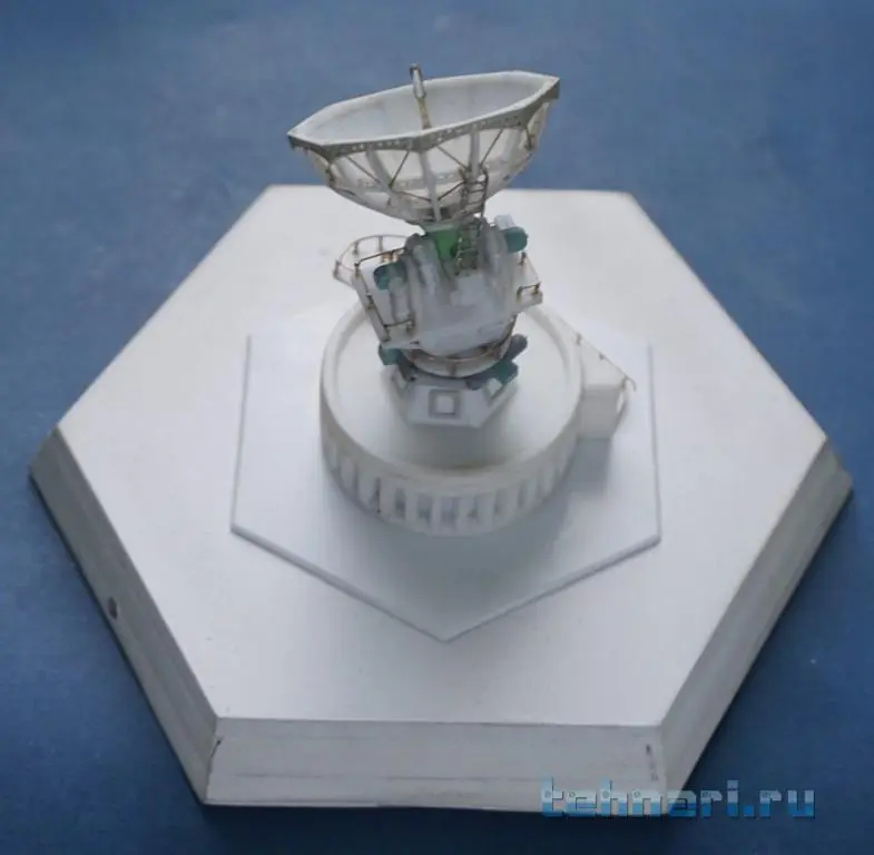

Соединяем воедино детали станции и получаем вот такую конструкцию.
    22.6 KB · Просмотры: 36
    22.5 KB · Просмотры: 34
    17.8 KB · Просмотры: 37
    26.4 KB · Просмотры: 47
Устанавливаем ее на подставку. Осталось только произвести покраску.
