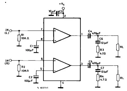

Значит остановимся на этих динамиках, название 0.5 гд-31 16ом(сделано в ссср :) ).
Полное название, а вот какой усилитель для них собрать тда 2822м говорите? А как он на 16ом работать будет, при том что они (динамики) наверное по 1 вату мах. И как с питанием быть? 12вольт 2.2а\ч как оно будет уживаться вместе?

да ЭТО Я УВИДЕЛ, ДУМАЮ 0.5 ВАТТ на канал будет достаточно, а вот с питанием как? 15 рекомендуемо же так? а будет 12 подойдет. Не будет ли искажений на мах громкости?

Как я понял советуете на эти динамики тда2822м и аккумулятор 12 вольт 7 а\ч. Я правильно вас понял?
У нас про 4а\ч даже не слышали(когда я спросил про него). Но можно и 4 а\ч так? Я слышал что эти аккумуляторы не очень любят полную разрядку, а с колонкой я его буду сажать только так и полностью в том числе.
Так сейчас тогда такой вопрос. На сколько хватит 4а\ч 12 вольт аккумулятора на тда2822м при условии что работать будут оба канала и на средней громкости.
И на сколько если на мах громкости.
А заче брать от скутера, возьми пальчиковые аккумуляторы и последовательно,
за глаза хватит ... :)

А вопросы у меня по питанию. Сколько пальчиковых аккумуляторов нужно будет, что бы я с этим "сабжом" мог в течении 8ми -10-ти часов слушать музыку со средней громкостью? А также на сколько хватит аккумуляторов если на мах громкости слушать(время работы интересует). Это 1-е

3-е это то что на пальчиковых аккумуляторах напряжение 1.2 вольт это же сколько мне их нужно будет что бы обеспечить мои 12 вольт или тут есть хитрость какая то?
Громкость будет одинаковая, а время ну где то 5-6 часов, но если возьмешь
аккумуляторы можно заражать. Другой плюс вместо аккумулятора всегда
можно поставить батареи. Пластмассовые боксы на 4 штуки продаются, два
таких бокса и все ... :)

8 штук это 1 комплект ? Или 4 и 4 в запас? 8 штук это 9.6 вольт, а если даже по 1000мач то 8амч. А что громкость будет одинаковая это я понял, я имел в виду что мне важна громкость и время работы(компромисс так сказать). А 5-6 часов это на средней громкости или на мах?
Зато будет играть 2 дня, точно. Можно взять боксы под мезинчики 1 день
гарантированно ... :)
