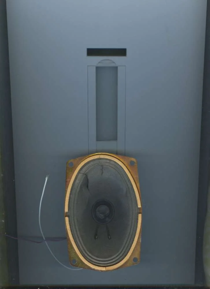

возникает вопрос, какой корпус нужен для этих динамиков? 05гд.
