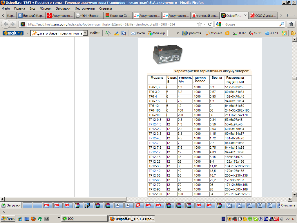

Заметил такой момент Аккумулятор свинцово-кислотный гелевый для скутера Это как?
Наткнулся на такую штучку. Разница в цене 7ач 12 вольт от 12 вольт 4.5 а\ч = 200 рублей, конечно жмет купить 7а\ч так как 200 рублей всего переплатить, но вес 4.5 и 7 ач очень отличается.
1.7 против 2.7 кг......
