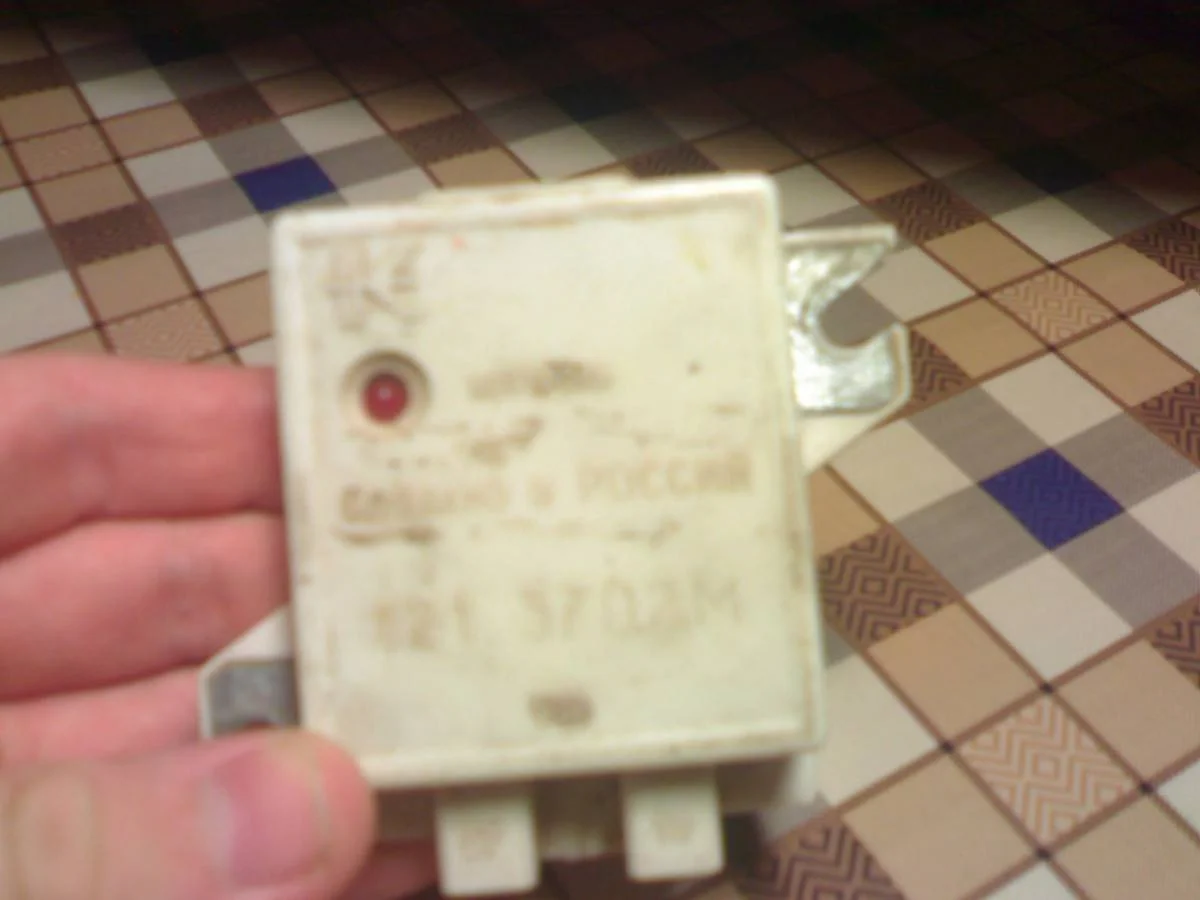

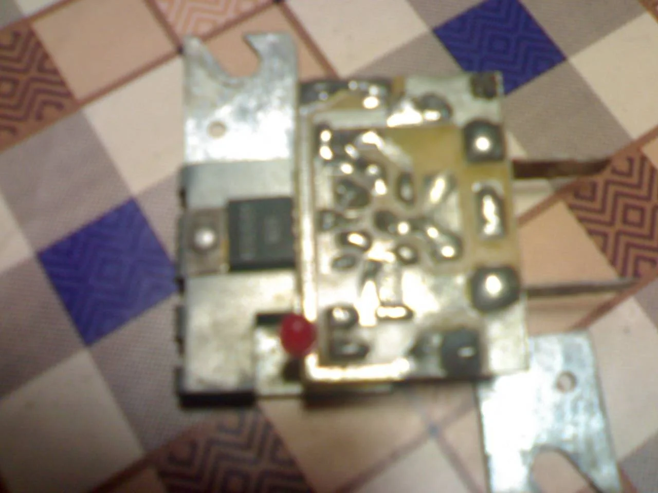

приветь всемь!!!
мне нужен стабилизатор питания на 15вольт двух полярного питания.....
есть вот такой но он на 14
снят с 6ки старой.....
можно ли его переделать под 2х полярное питание?и выход сделать не 14вольт,а 15???

6ки-это с машины ВАЗ2106:)
five-5P, 6ки, это регулятор напряжение для автомобильной сети. А вам нужна сделать двуполярный БП. Сколько Ватт будет выдавать усилок?

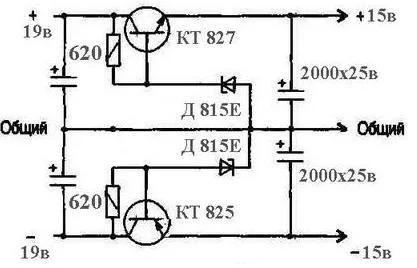

Ну вот простенькая схемка... Как и обещал. Только транзисторы на радиаторы не забудь поставить...

five-5P, вот это для ТДА 2050 в полнее достаточно. Если, что не понятно спроси

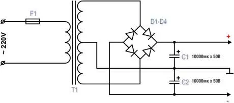

Схема выпрямителя в посте #12 ... Модератор ... :)
усилок собран......и работает....просто нужно с него 20ватт тока.....стабилизатор делаю для того что бы любители выкрутить на полную не спалили мне его снова!!!!!
нет такое непойдет,так как у меня готовые 2обмотки на трансформаторе по 18вольт переменного тока, проводом 0.9мм........перематывать этот трансформатор не вариант,поскольку он гудел и я его залил эпоксидкой......
five-5P, вам нечего перематывать не нужно, подцепите свой транс к этой схеме, и получите нужное напряжение на выходе
к вашей или схеме давида?
five-5P, у меня схема выпрямителя, у Давида схема стабилизатора, но у моей схеме есть ошибка ( сразу не обратил внимание), советую такую схему

five-5P, в посте #12 боле простая схема

На 20Вт МС стабилизаторов будут гореть как спички. Стараясь при этом унести с собой усилитель. Чем пара транзисторов то не устраивает? Туда можно практически любые поставить из мощных.
