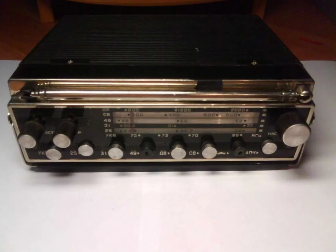

Нашел древний приемник у себя в саду.Урал авто-2.в интернете искал про него - написано что он аж 1974 года.Надежная советская штука,хотелось бы приспособить ее для современной машины(иж ОДА),но проблема в том,что разъемы разные.Может кто сталкивался с этим? помогите кто знает.

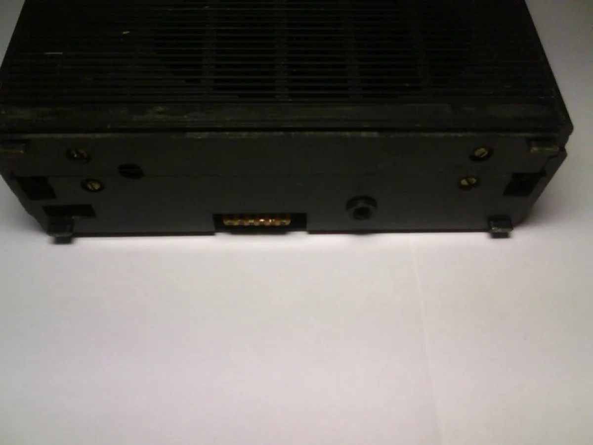

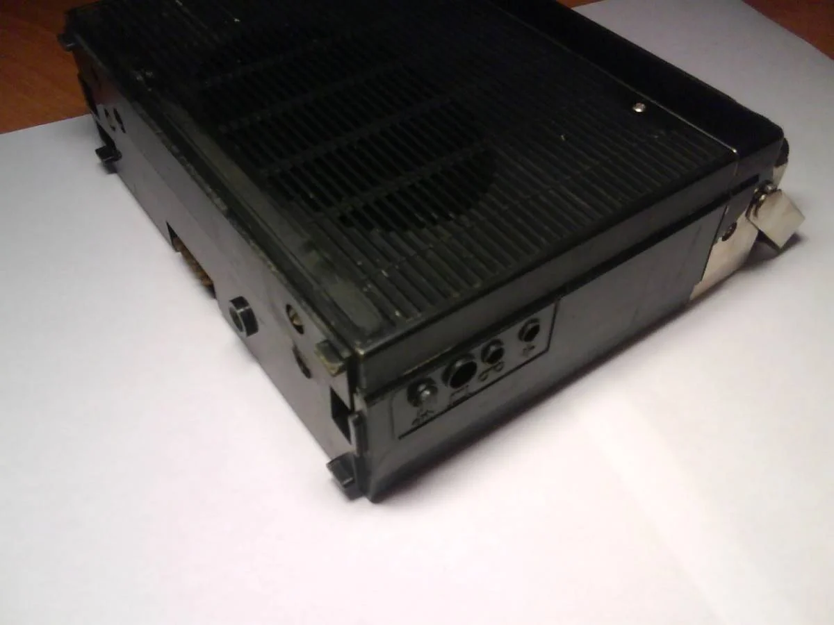

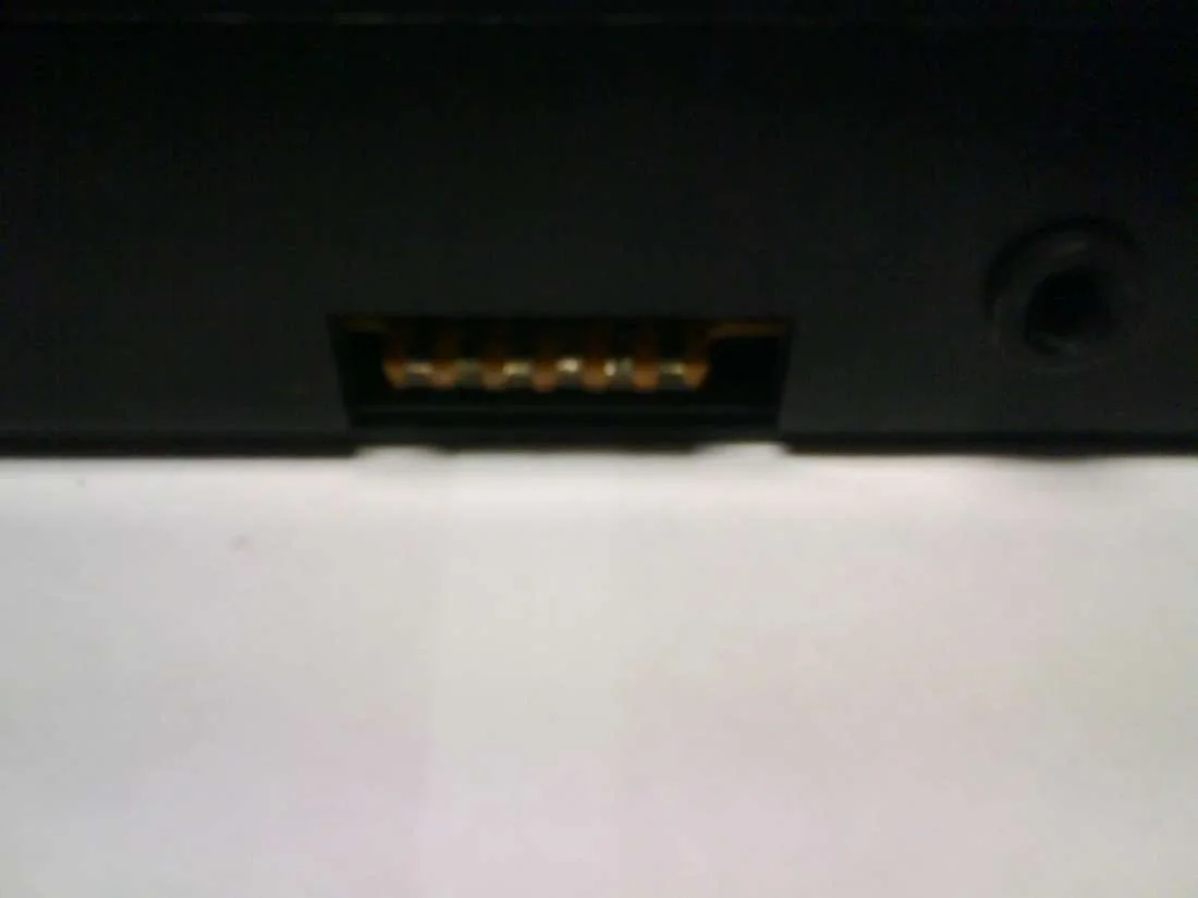

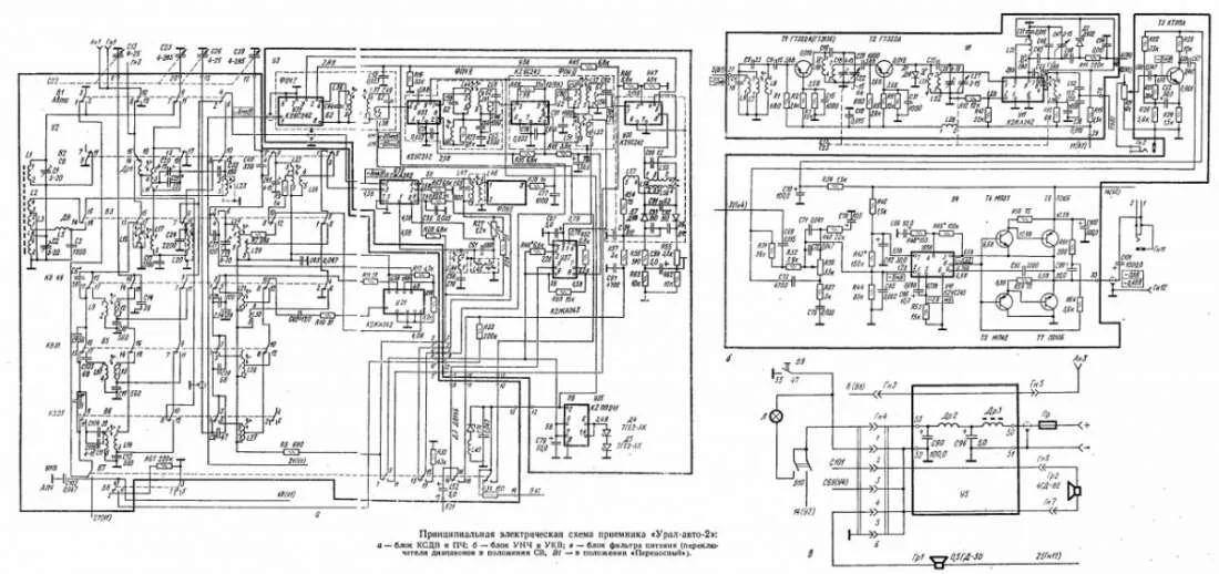

Что-то я забросил этот приемник,не было времени заниматься им.Так вот ,время нашел.Батарейного блока к нему у меня нету,так что я даже не предсятавляю,как он выглядит.Выкладываю фотки приемника,покажите пожалуйста,куда втыкать 12 вольт и брать аудио?

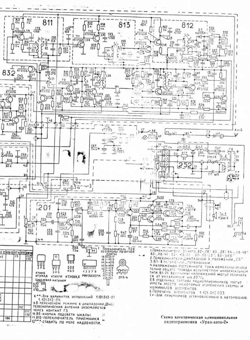

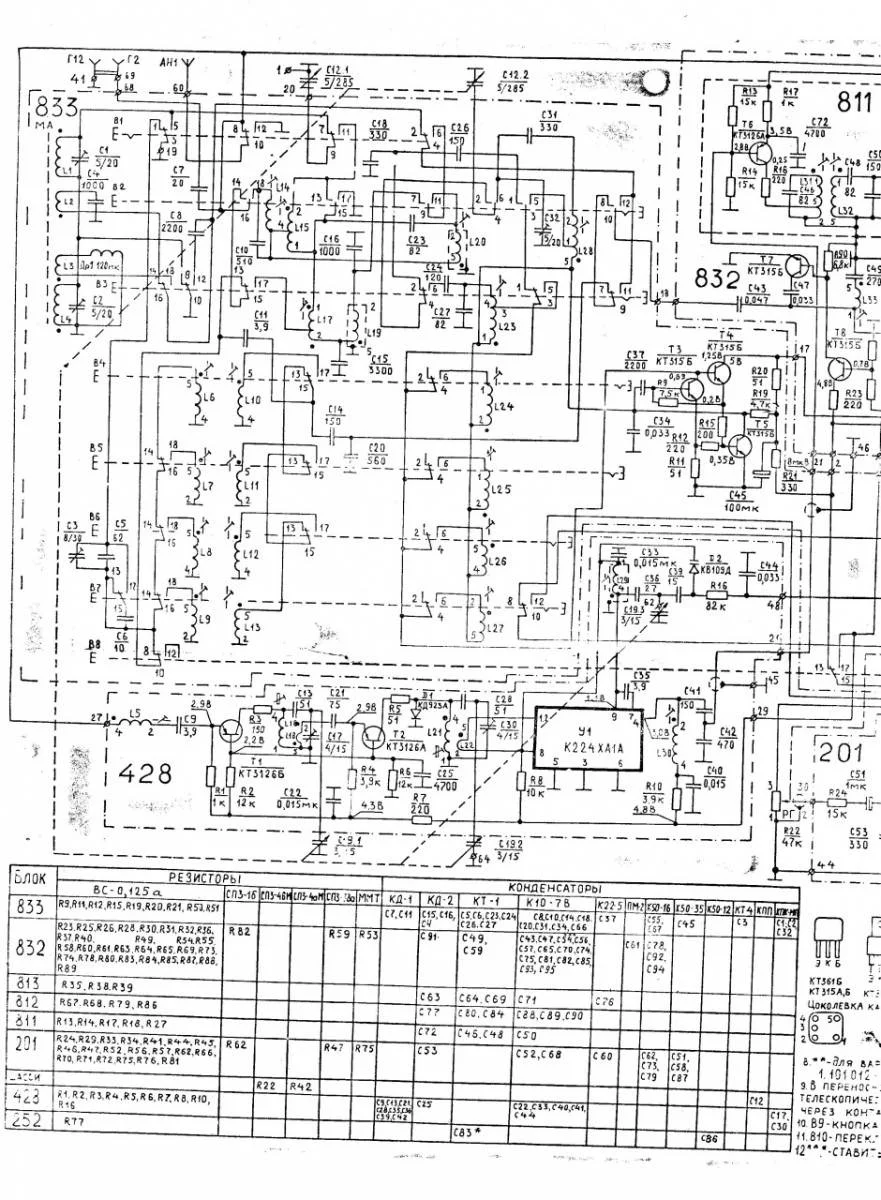

Вот 2 варианта схем данного аппарата. Там все ясно нарисовано.

Спасибо конечно,но в схемах я почти не разбираюсь,тем более,не легче было бы отметить на фотке,куда подавать питание и брать аудио?
Не хочу казаться назойливым,но пожалуйста,отметьте на фотографиях приемника вход на 12В и аудио-выход.
Судя по схеме - 1 клемма 6-ти контактного разъёма - "плюс", 3 - выход. Остальные - "минус".
С какой стороны первая, а с какой последняя - определяем тестером (при выключенном приёмнике между первой и второй должно быть бесконечное сопротивление)
В догонку: судя, опять же, по схеме - по питанию надо сваять внешний помеховый фильтр.
Вот такого ответа я и ждал.Большое спасибо.
