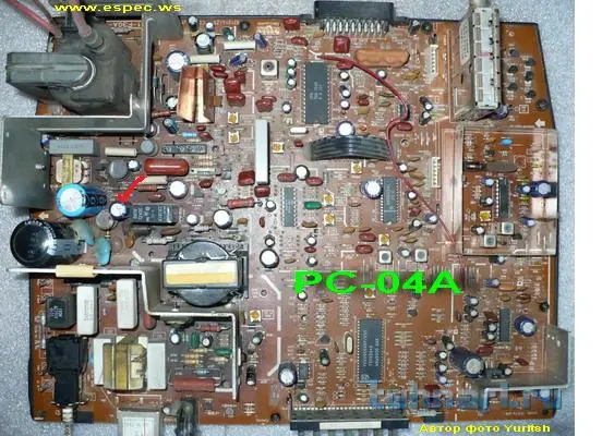

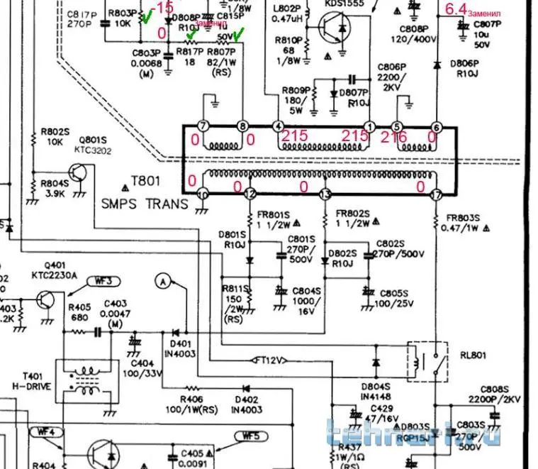

Да всё ребят нашёл уже! Фото то зачем, я ж в первом посту всё описал, как и что выглядит. Ну чё в выходные полез замерил на конденсаторах С804S-11,2В, C805S-18v, C806S-54v.На первых 2х напряжение близко к норме, да и дежурка работает то есть можно ТВ туда и обратно включить звук есть- значит БП в норме-что бы исключить замерил режимы тда4601 как и предполагалось, режимы оказались близки к карте. Замер вторичных напряжений, формируемых ТДКС, показал , что они занижены,как и должно быть тк+В=54в, ну и кадровая поэтому не работает, ну выключил снял плату и выпаял все элементы между 17 ногой ТПИ и 32 ей ногой ТДКС там их не много начал мерить почему-то с кондёра С807s и сразу же МЕГА показала неисправность, перемерял мультиметром -С807- обрыв! Одно оказалось очень странным на схеме с807-4.7мкф*160в, по факту он 33мкф*160в, то ли на разные диагонали разные кондёры в этих шасси? Ну а потом выпаял и проверил литы вбп и фильтров и сразу стала понятна причина слегонца заниженных напряжений на них, так с804- вместо 1000мкф показал всего 358 мкф и высокое ESR, у остальных немногим лучше, замену нашёл всем кондёрам с хорошим ESR и емкостью, но телек ещё не сделал.Тут вчера бонку не на ту сторону приварил-деталь испортил, блин 3 месяца работы-расстроился, да ещё между дождями с больной спиной за субботу воскресение успел пол огорода вспахать, короч. пока не до телека , как сделаю -отпишусь, но думаю деффект уже найден и всё будет ОК!
Ха блин вот что нашёл на одном из сайтов:
"Например, в телевизоре Gold Star CKT 2190 при неисправном конденсаторе фильтра питания строчной развертки 33 мкФ, 160 В, имеющем большой ток утечки, напряжение на выходе вместо 115В составляло порядка 30 В."
У меня supra 2084DK, а СКТ 2190 -это его одношассийник, по сервис- мануалу которого я и ориентируюсь. Блин почему же на схеме этот кондёр проходит как 4.7х160,а у людей то-же 33!
Вот он этот конденсатор. фотка не моя правда!
Не вставляется вложение !
Итак фотка! наверное вставится!
