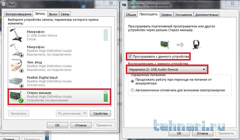

Тоже долго разбирался с USB гарнитурой и нативным стерео микшером.
Мой рецепт такой, чтобы вывести звук с микшера на USB наушники.
Устройством ЗАПИСИ ставим "Стерео микшер" -> По умолчанию.
Устройством ВОСПРОИЗВЕДЕНИЯ ставим "Динамики" (mini-Jack зеленый выход со звуковой карты) -> По умолчанию.
Далее в настройках "Стерео микшера" во вкладке ПРОСЛУШАТЬ, ставим галочку прослушать и вывести звук на...(выбераем USB наушники в списке). Если сразу не заработает, идем обратно в устройства воспроизведения и выключаем/включаем USB наушники.
Так же выставляем УРОВЕНЬ на устройствах воспроизведения 100%, кроме микшера иначе возможен эффект перемодуляции (экспериментируйте сами, по слуху как вам нравится), я ставил 80%.
А вот частота дискретизации нужно выставить везде одинаковую 48КГц, оптимально.
В первую очередь это решение, это дублирование вывода звука, так что глушим звук на Динамиках по умолчанию ползунком, в настройках ничего не убавляем, убавится звук и в найшниках иначе.

Отличный способ, но что делать, если у меня ноутбук со встроенными динамиками, где возможность менять громкость только программная и единственная, то есть он будет мне двоиться ещё и на 100% громкости. Я пока что вижу только решение тем, что могу разобрать ноутбук и отстегнуть шлейф с ними.
Точную модель назови. В очень многих есть независимая от ОС регулировка и выключение через Fn + F1..F12.
