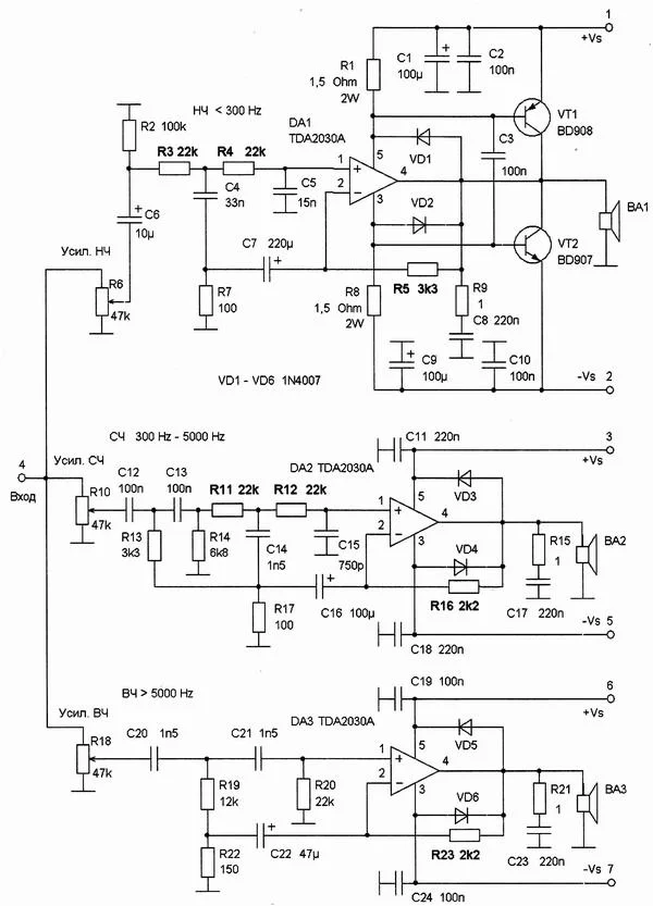

Стереоусилитель на микросхеме TDA2030A
Нет, будет больше.
4 обмотки позволяют запитать каждый канал от своего блока питания, уменьшить взаимопроникновение каналов по питанию, устранить земляную петлю.
Нет, будет больше.
спасибо я не знал.. а может тогда два тора поставить , как говорят гулять так гулять...и еще если на три частоты..Просто у меня их 6 получаеся ....
Моя задумка такова,, я ставлю 2030 на низкие , средние , высокие ,, на каждую свой динамик и в колонку их будет 3 на правую и левую соответственно... всего 6 получается ,,,,сигнал идет через предусилитель на ла 386 типа,,, такого и фильтр частот для каждого свой вот примерно так...
тоесть высокие ставим писклю ,, среднее трех полосник ,, а низкие саб чтоб бабахал... Да это только задумка моя . надо подумать с мощью транса ну я брал на 7,5 А думаю хватит.. да и конденсаторов навесим 30 000 мкФ ..
вот по этой схемке
